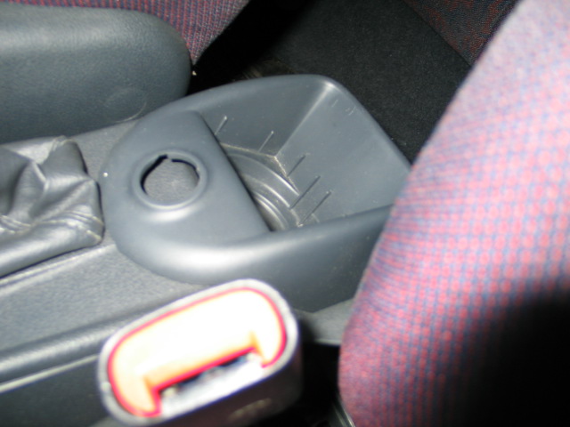

No to jest tak samo jak z tym uchwytem na napój zamiast popielczniki dla pasażerów. Mało kto wie że jest a kosztuje tylko 16 zł - fakt że dobrze w to jeszcze wpasowac gniazdo zapalniczki a serwisowa fiata kosztuje 41zł - ale zawsze mozna dopasowac nieoryginalne.
> dla pasażerów.
> gdzie ? kto ? co ? jak to wyglada itp ? ciekawe, bardzo ciekawe
prosze:
PS:wstaw se tunel od maryski...
> prosze:
Mozesz pstryknac troche ogolniejszy plan?

to nie moje foty.ja mam tunel jak w maryśce....
