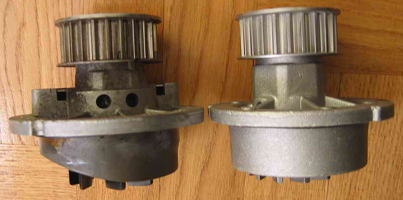

Zakupilem czesci do wymiany rozrzadu + pompe (DOLZ) i zaprowadzilem samochod do mechanika.
Po pewnym czasie dostaje telefon, ze pompa ktora dalem nie pasuje Niestety bylem wtedy w robocie i nie moglem zobaczyc w czym rzecz.
Zadzwonilem do sklepu aby sprawe wyjasnic. Byc moze przez pomylke do pudla sostala wrzucona pompa od innego modelu.
Jako, ze nie moglem zobaczyc na czm polega ta innosc pompy, umowielm sie ze on wysle mi jeszcze raz pompe a ja odesle mu ta ktora dostalem. No i czekam taraz na przesylka a samochod dalej stoi u mechanika (rozebrany)

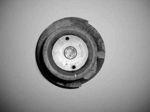

Ponizej zamieszczam zdjecia obu pomp. Ta ciemniejsza jest uzywana. Faktycznie wygladaja one inaczej.
ta stara pompa od strony wirnika ma siciecie na nowa nie ma...
stara pompa ma taki polowiczny kolnierz od strony napedowej....
Widac wyraznie roznice w budownie obu pomp
No i teraz mam pytanie... dla tych co zmieniali pompe wody DOLZ. Czy wyglada ona tak jak na fotce?
Martwi mnie to, ze nie ma ona zadnych numerow seryjnych a na starej jest ich ze 6. No i wyglad tez jest jakis taki toporny.
Co na ten temat sadzicie??

To jak to jest, ze pompa jest dobrej firmy, a nie ma na sobie zadnego znaczka firmowego ani nawet numeru serynego czy katalogowego screwy.gif

Troche sie sprawa wyjasnila. Wyslalem fotki do sklepu i po analizie wyszlo, ze moja pompa wyglada na taka, ktora byla montowana w Astrze G od 99r.

Dolz którego kupiłeś był montowany w Astrze G w 1999r. bo sam mam jak już wcześniej wspominałem taką pompę w aucie z tego rocznika. Sprzedali Ci poprostu pompę do nowszego modelu auta. Być może dlatego że Astry F i G miały silnik X14XE podobnie jak X16XEL. Oznaczenia silników w obu autach niby takie same ale części sie różnią np: pasek rozrządu.
Wlanie o to chodzi, ze do mojego silnika potrzebna jest pompa z nowszego modelu z Astry G od '99.
A moj samochod jest z 97
Juz wszystko sie wyjasnilo. Ostatecznie do mojego silnika pasuje pompa wody np od 16 16V (Astra II). Numery katoalogowe pompy 13 34 077.

Moja pompka wygląda tak:
Czyli taka jaka powinna byc. Ciekawe dalczego u mnie jest inna pompa niewiem.gif
