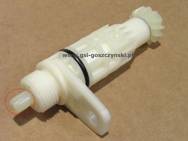

Problem w tym, ze ta czesc, w ktora wchodzi linka wystaje dosc sporo ponad ta czesc z gwintem.
Linka natomiast ma na tyle dluga ta kwadratowa czesc, ze kiedy wloze ja do srodka - ten metalowy pierscien z gwintem - nie dosiega gwintu slimaka.

Wyciagnalem go calego - kombinowalem czy nie idzie tego jakas "wcisnac" ale wyglada na to, ze albo jest to w jakis sposob ulamane albo mam jakiegos nietegos slimaka biglaugh.gif
Znalazlem na necie fotke slimaka (na znanej chyba zreszta wszystkim z kacika astry strocne zlosnik.gif).
Zebym mogl zamontowac ta linke - musialoby nie byc tej wystajacej czesci hmm.gif
Albo linka musialaby wejsc sporo glebiej - ale u mnie to juz niemozliwe blush.gif

A może utnij ten cypelek po prostu...?
