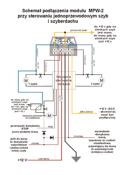

moze robiles w/g tego schematu

Edit: Ja się skoncentrowałem na przewodach koloru różowego i brązowego (wg Twojego schematu), ze względu na to że szyby w naszych bolidach za lekko nie chodzą.

z tego co widac na schemacie to tam jest 2x 12V raz ze stacyjki a raz stale
> stale
Mówisz o przewodzie zielono-żółtym???
no i pomaranczowy w jak nie masz +12 na szybie
