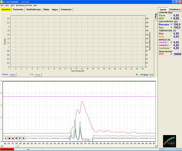

stag-200 i wykres
Dlaczego w tym momencie na wykresie lambda tkwi na jednym poziomie? Czy nie powinna się ruszyć?
Może jest nie podłączona do instalki lpg. Podłączenie jest w celach diagnostycznych.
> diagnostycznych.
Czyli nie podłączyli mi tego kabelka (fioletowy) do lambdy bo nie ma to wpływu na działanie instalacji? Jechać do nich i niech podłączają - może wtedy da się lepiej ustawić komputer?
W instalkach IVgen brc sonda nie musi być podłączona. Sondę podłącza się w celu lepszej/łatwiejszej diagnozy składu mieszanki.
