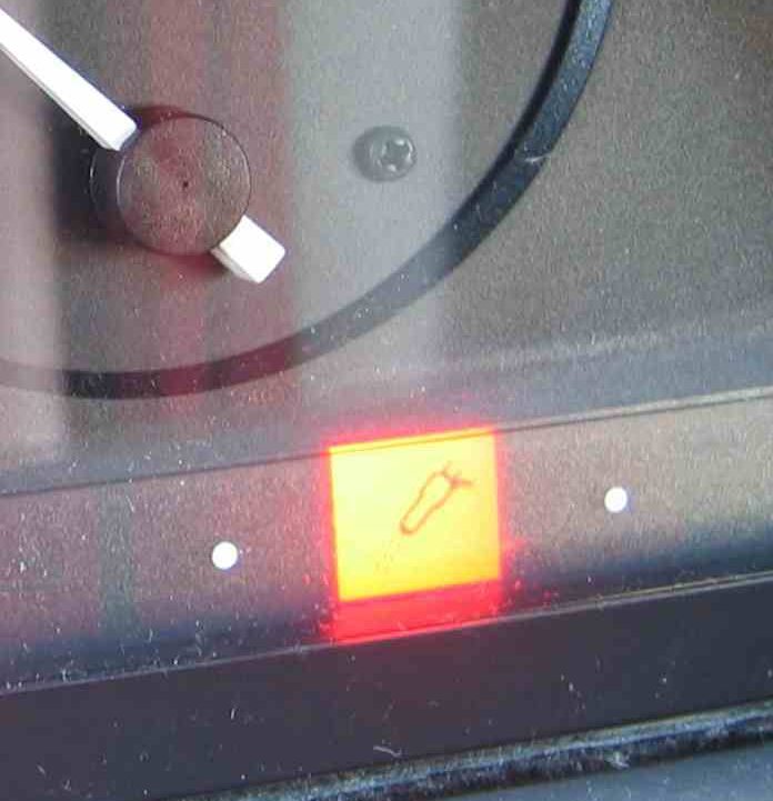

Już kiedyś było o tym na forum jakiś ponad rok temu znalazłem jednak w sumie nic konkretnego dlatego załozyłem wątek. W nowszysch 0,9 i 1,0 zapala się po przekręceniu zapłonu i gaśnie po sprawdzeniu przez komputer wszystkich czujników, zapala się równiez gdy coś jest nie tak z silnikiem

w moim przy włączeniu zapłony zapala się na około 2-3sek.
robiłem testy z różnymi "czujnikami" podłączonymi do jednostki sterującej i zawsze kontrolka po pwłączeniu zapłonu gasła
sprawdziłem też możliwość zgaszenia silnika na biegu i tutaj ...
... i tutaj ponowne włączenie zapłonu powoduje świecenie się kontrolki nawet w czasie pracy silnika
gaśnie dopiero po jakimś czasie /2-3min./
