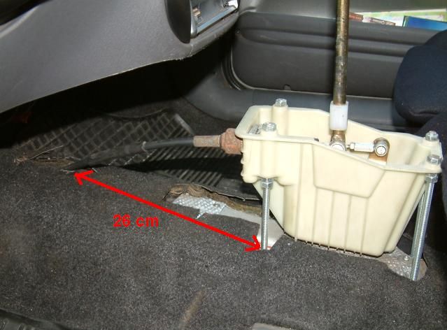

Mam pytano przy podnoszeniu lewarka w ktorym miejscu jest najlepiej puscic ciegna id szjrzyni w tynelu czy w scianie (wolalbym w tylelu tylko w ktorym miejscu) Z gory dziekuje za pomooc.

Ja mam puszczone przez otwór w grodzi oryginalny, zaślepiony gumową zatyczką i w tym otworze poszły obie linki, kumpel ma obok wywiercony drugi otwór każda linka do 1. Nie rób w tunelu, bo linki będziesz miał za krótkie, a wanienki z lewarkiem nie posuniesz do przodu (przynajmniej w seju) bo lewarem będziesz
walił o dechę.

Jakieś 25-28 cm od dziury po koszu, ale dokładnie to zmierzę wieczorem, .. ale ciegna wchodza wtedy na styk.. no i ja mam 900, nie wiem jek jest w inncyh centowozach..
Wieczorem podam dokładnie wymiar i fotki
U mnie zaznaczona odległość ma 26 cm, ale teraz jak bym robił to bym wiercił tak ze 24 cm, a dziura zeby miała tak z 15 cm od miejsca pomiaru wgłąb tunelu, żeby cięgna miały jak najmniejsze załamanie.. moja ma z 10.. i tak jak mówie.. wesżły na styk..
Jak będziesz wiercił, to tyko od spodu, wcześniej wytnij tą wyadzinę, jak będziesz mial zamiar to robić sam.. ja to robiłem w dwie osoby, druga siedziała w śrdku i patrzyła czy sie nie kopci dywanik.. i uważaj na kabelki od zapalniczki, bo gdzieś tam idą pod dywanikiem i możesz sobie narobic kłopotu..
Dziekuje za pomoc ale juz sam zrobilem i chula elegancko.
naopowiadał, osobiście w seju mam puszczone linki tunelem i wcale nie są za krótkie za to fajnie sie naciągnęły i biegi lepiej wchodzą i lewarkiem nie uderzam w deskę

Ja mam górą i jest dosyć blisko deski, stąd wywnioskowałem że jak pójdzie dołem do bym uderzał, ale kłócił się nie będę. A może masz skracany lewarek?
