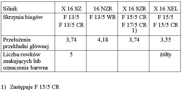

Mam problem, skrzynia w mojej Asterce kończy żywota i stoję przed potrzebą wymiany. Nie wiem jest symbol ma skrzynia w mojej Asterce. Mam Astre 1.6 94 hatchback silni X16SZR

wg danych z TIS-a masz skrzynkę F15 lub F17
zajrzyj tutaj: http://astra.autokacik.pl/przelozenia.html
Dzięki oto mi chodziło!
