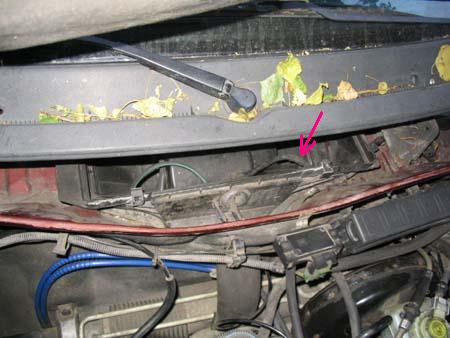

Gdziez jest kurka ten rezystor dmuchawy? A-F
Bo szukam i szukam i kurna znalezc nie moge. Mozna jakas pogladowa fote z zaznaczeniem miejsca w ktorym siedzi?

No dobra. A moze ktos na tej focie zaznaczyc w ktorym miejscu on jest?

Powinien być po prawej stronie przy dmuchawie.
Ten kabel idzie pewnie do dmuchawy.
Zobacz czy masz tam wtyczkę na 4 lub 5 przewodów (zależnie od ilości "biegów" na dmuchawie). Wtyczka jest wpnięta w ten rezystor (schowany).

Tiaaa.. - musztarda po obiedzie. W Inter Carsie kupilem nowke rezystor, poszedlem zakladac i zonk - okazalo sie ze u mnie jest 5-pinowy, a nowy jest 4-pinowy i nie idzie tego przerobic. Cale szczescie paragonu nie wyrzucilem (99,90 kosztowal). Pojechalem na gielde i kupilem uzywke taka jak mam u siebie za 30zl i oddalem nowke z powrotem do IC. I teraz smiga jak nalezy. zlosnik.gif
