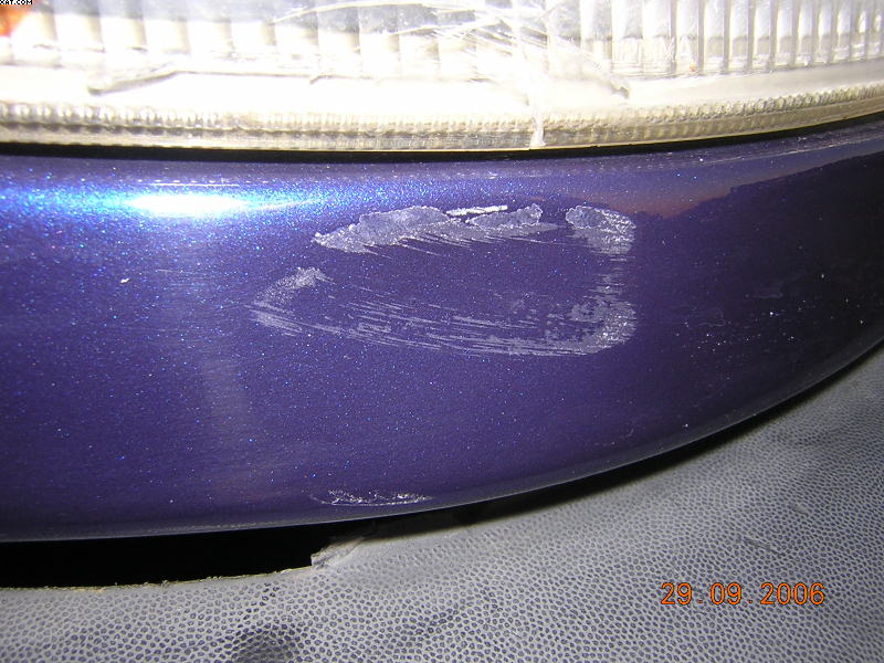

Bardzo delikatne przytarcie,czy dam je rade sam usunąć?
Witam wszystkich.Niestety bardzo delikatnie ale jednak gościowi przytarłem,u niego nic nie widać ale u mnie zostało małe przytarcie i delikatne wduszenie pod prawym kierunkiem,czy moge to jakoś domowymi sposobami usunąć?

Jeżeli to co widać na lakierze to nie Twój podkład, to da rade usunąć te rysy za pomocą pasty polerskiej np.Tempo.
Jeżeli natomiast rysy są głębokie /do podkładu, blachy/ to za pomocą tej metody nietstety się nie uda...
jezeli doszlo do blachy lub podkladu mozesz jeszcze zastosowac kredki i paste koloryzujaca T-CUT color fast nie jest to rozwiazanie idealne ale zawsze to cos smile.gif
PS nie polecam pasty tempo i innych tanich poniewaz sa mocno scierne i nieraz nawet rysuja lakier proponuje nieco droszsza ale sprawdzona paste przynajmniej przezemnie pasta G3.

jest wgniecenie????
sproboj odkrecic (blotnik trzyma sie na srubach) i wypchac....
