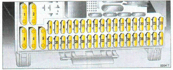

Po raz drugi coś się rozje**ało gdy wsiadłem do astry ojca! Tym razem podejrzewam że albo padł jakiś bezpiecznik albo coś się rozczepiło. Otóż po uruchomieniu silnika i przejechaniu kilku metrów zauważyłem że wskazówka obrotomierza i prędkościomierza zatrzymały się w miejscu na 20km/h i 1000 obr. to samo z resztą wskazówek. Kierunkowskazy nie działa, awaryjne też, sygnał po otworzeniu drzwi z kluczykami w stacyjce również. Z elektryki działa radio i nawiew. Co podejrzewacie? Bezpiecznik? Jeśli tak to który? Kątrolki normalnie się świecą, licznik przebytej drogi nie. Pomocy

Padł bezpiecznik F2.22 15A

Wielkie dzięki, zaraz wymienie. Mam tylko nadzieję że zegary będą działac normalnie
a jednak niemiec to niemiec! Wszystko działa bez zarzutów. Już wiem od czego mógł paśc. Podpinałem wcześniej światła od przyczepki samochodowej.
