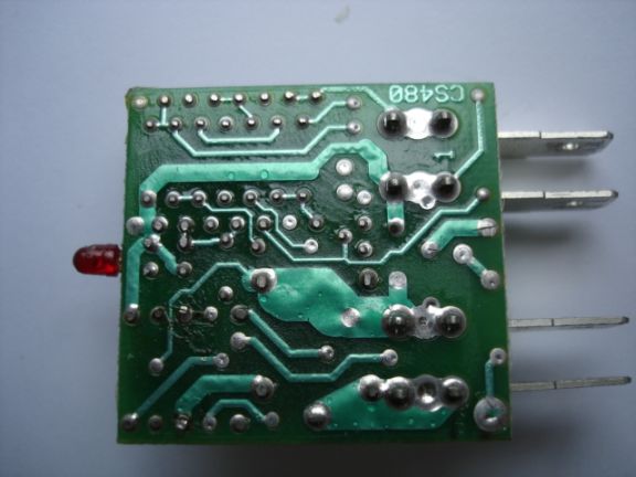

Dodaję, że nie jest to zwykły przekaźnik, czy jakaś samoróbka na przekaźniku. To wygląda jak przekaźnik, ma 4 wejścia i LED informujący o zasilaniu ECU. Jesli będzie zainteresowani, to spiszę z niego napisy, może można to gdzieś kupić. Może pstryknę fotkę i opis podłączenia.

Znalazłem go na allegro AEB 375 oto opis aukcji:
allegro
eBay
Podłącza się:
- zasilanie ECU odcięte od akumulatora
- +12V z akumulatora (można to, co szło do ECU)
- masa
- +12V po stacyjce
Ot, cała filozofia.
Może zrobię jutro lepsze fotki.
Pozdr.

Zgodnie z obietnicą fotki tego urządzenia:
Wygląd wewnątrz:
Podłączenie:
+12C SC - do plusa po stacyjce
V - masa
MEM - pin xx w ECU odcięty od zasilania z akumulatora "30"
BAT - +12V z akumulatora, można połączyć do odciętego przewodu od zasilania ECU (pkt poprzedni)
Czas podtrzymania napięcia stałego na ECU wynosi 30s, po tym czasie ECU nie jest zasilane i gaśnie dioda LED.

Oki! wielkie dzięki!
