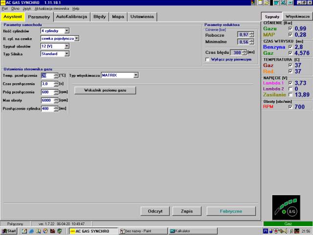

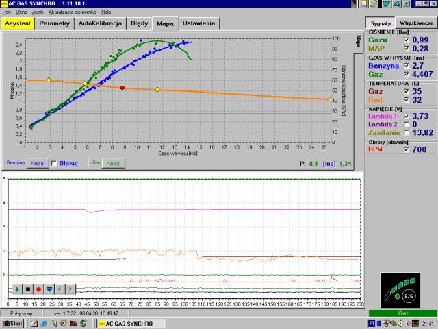

Oto odpowiedź na mooje pytanie od producenta STAG-200.
Osoba odpwiadająca: Krzysztof Łapiński; Adres e-mail: [email protected]
Odpowiedź: Mnożnik gazu jest źle dobrany w 100% mapy benzyny i gazu są rozbieżne . Pewnie po kalibracji nie była zrobiona korekta mnożnika podczas jazdy .
Ktoś może się wypowiedzieć, że tak może być???

A tak poza tym - to czy dobra mapa? Wydaje mi się, że przy dłuższych czasach jest źle.
