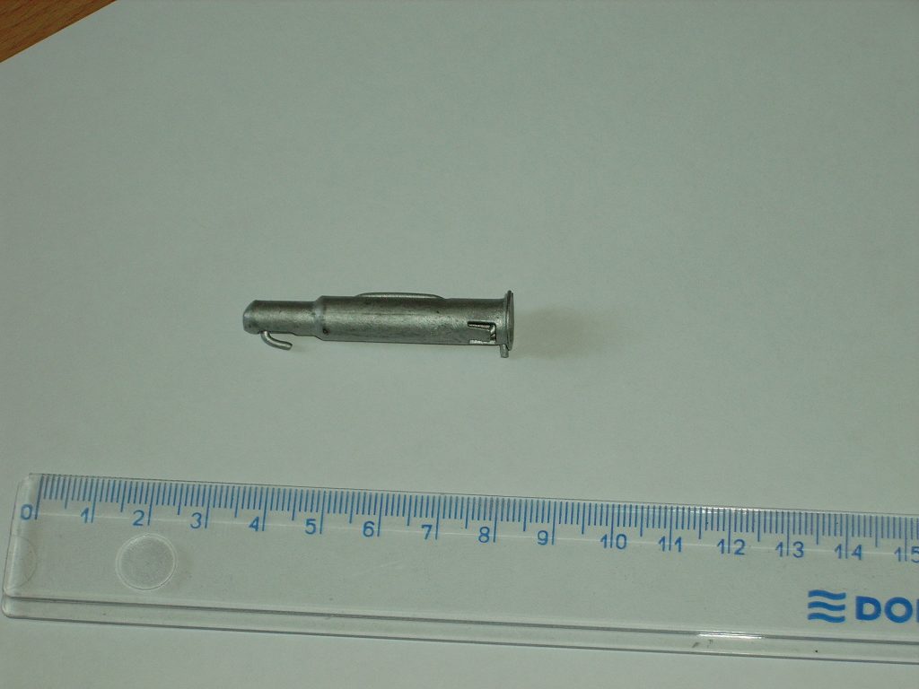

Niedawno przeprowadziłem opisaną regulację. Moje objawy: Jedynka tylko na postoju drugi najlepiej też, bo w czasie jazdy często poprostu nie wchodził, 10-20 prób!!, nieraz auto prawie stawało. Po wymianie sprzęgła trochę lepiej więc wykułem linkowaną instrukcję i poszedłem walczyć. Prawie wszystko jak opisane, tylko dwie uwagi:
1. Mi udało się dostać do śruby nr22 od góry, dzięki długiej przedłużce, ale ja nie mam kanału więc musiałem smile.gif
2. Dotyczy grzybka oznaczonego czerwoną strzałką. Jest on z plastiku i chyba ktoś już coś z nim kombinował bo nie szło zablokować wybieraka. Wyciągnąłem go kombinerkami i w to miejsce włożyłem torxa o średnicy otworu. Po poruszaniu wskoczył idealnie.
Skrzynia chodziła prawie dobrze, ale drażniło mnie to prawie więc w ASO kupiłem opisywany klinik 8zl kosztował, wymieniłem i teraz biegi wchodzą jak marzenie.
wielkie podziękowania dla autora manuala Rozzobika
Są dwa rodzaje. Już pisałem o tym, że w manualu nie jest opisany drugi przypadek, kiedy otwór jest zatkany zaślepką, a nie bolcem na sprężynie. Wtedy trzeba wyjąć tę zaślepkę (plastikowa z kilkoma karbami) i wsadzić torx, imbus, wiertło itp. poruszając wybierakiem, żeby trafić w odpowiednie miejsce.

Czytałem tylko manual i stało się jak z radiem, najpierw wymyślił je Marconi a potem jeszcze raz Popow. Szkoda że nie znalazłem wcześniej twojego wyjaśnienia bo zaoszędziłbym pare minut głupiej bezradności.
Jeśli chodzi o wcześniejsze pytanie innego kolegi (nie chcę licznika nabijać) to wydaje mi się że w teorii się da, ale nie warto pakować śruby zamiast klina. Cyba że na trasie, jakby klin zniknął...
W załączniku fotka legendy
