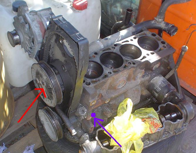

Masz fotki mojego silnika -
na czerwono - pompa wspomagania miedzy rozrządem - modele do połowy '92 roku
na fioletowo - tu powinna być pompa w wersji od połowy '92 roku 277623656-277567469-silnik.jpg
Dzieki bardzo ja mam chyba po polowie 92r bo mam waski pasek i tam nie mam jak wsadzic tej pompy bede prubowac wsadzic pompe z przodu tylko teraz pytanie czy musze wymieniac kolo pasowe na wale czy pompa jest napedzana 2 paskiem czy wspulnym z alternatorem czym sie ruznia pompy od silnikow np 1,8 i 2,0 caly czas mnie meczy pompa od Calibry bo jest tania smile.gif moze ktos mi podeslac zdjecia pompy mocowanej z przodu?? smile.gif
