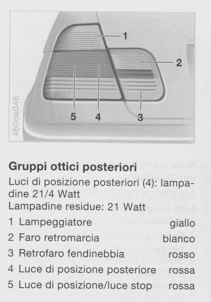

tylne swiatla w e46
chodzi mi o swiatło 5 i 4
światła pozycyjne i stop
4 posiada zarówke 21/4 W
5 ma 21 W
stop jest w 5
to po co w 4 jest 21/4 W confused.gif
ja juz sie kakreciłem...
w bmw jest taki dziwny, ale fajny system. nie wiem dokladnie, ale chyba to jest tak:
jak ci sie spali jedna zarowka to druga przejmuje jej funkcje, np pozycyjna jest wtedy od pozycji (4) i hamowania (21). taka jest moja teoria. sprawdz, wykrec jedna i zobaczymy czy mam racje smile.gif kiedys o tym czytalem, ale ile w tym prawdy to nei wiem.
podobnie jest jak z przodu padna ci zarowki w reflektorze, to zapali sie kierunkowskaz, zebys nie wygladal jak widmo czy motocykl.
