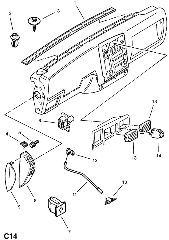

Kurna, w EPC są tylko rozrysowane kanały powietrzne, nie ma widoku podszybia. Takie cuś raczej Ci sięnie przyda:

Kurna, to jest raczej od środka frown.gif, ale mimo wszystko serdeczne dzięki!

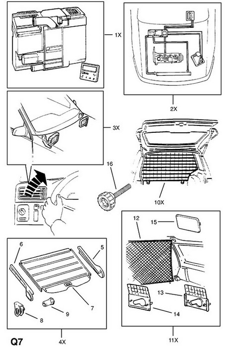

Zobacz co znalazłem pod "ACCESSORIES / OSPRZĘT WEWNĘTRZNY NADWOZIA / FILTRY POWIETRZA"
Niestety, nie jest opisane, co oznaczają cyferki na rysunku:
Napisałem do Seba, zobaczę co on wymyśli.
Za rysunki i trud włożony w próbę rozwiązania mojego problemu serdeczne dzięki - druknę je i może ze śrubokrętem w jednej ręce a wydrukami w drugiej, coś wykombinuję.
