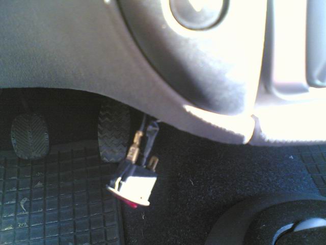

Mam pytanie, jak przepiąć halogeny pod oryginalny włącznik ? obecnie mam podpiete pod taki przełącznik, wczesniej byl w zaslepce kolo radia, ale zalozylem el. szyby i teraz wisi

Puść przewody pod wykładziną i umieść wyłącznik przy lewarku zmiany biegów ... ja tak zrobiłem po tym jak próby podłączenia do oryginalnej listwy zakończyły sie jej spaleniem sick.gif
Wyłącznik masz 1/0, taki co tylko przerywa obwód czy 3 pinowy ?
1/0

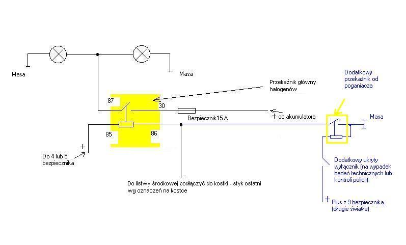

wg tego schematu:
> wg tego schematu:
> u mnie działa... i jeszcze poganiacz mam
ok dzieki, sam nie dam rady bo na elektryce sie nie znam, ale mam znajomego to moze podlaczy
to jak się nie znasz na elektryce to sam nie dłub ale daj znajomemu i niech zrobi tak jak w tym schemacie:
to wersja z "bonusem" czyli "poganiaczem" - ja mam zrobione wg tego

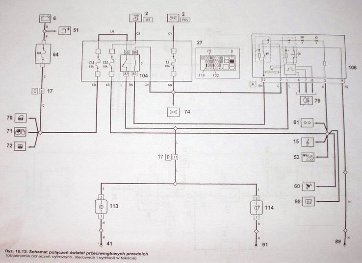

Gdzies tu na forum jest post o tym jak podpiąć do orginalnej listwy halogeny. Poszukaj dokładnie w postach z ostatniego roku. Zakładałem halogeny w styczniu i korzystałem z porad tam zawartych.

http://autokacik.pl/showflat.php?Cat=0&a...e#Post276255953
Prosze, tu jest link do tematu i wszelkie info potrzebne do podłączenia haluxów pod oryginalną listwę do SC
Zrobiłem druciarnię jak na tym schemacie :
1. to masa z karoserii
2. halogeje
3. zasilanie z postojówek
4. bezpiecznik
5. wyłącznik 1/0
Działa, nawet zgodnie z przepisem czyli po włączeniu minimum postojówek ... taka prowizora ale jak znam życie to pewnie zostanie na lata ... skopcić się nie powinno spineyes.gif

a dzizus chrajstus.
nie grzeją Ci sie te kable???
zmien to i to jak najszybciej. chcesz to zaklikaj do mnie na gadulcu ( nr w opisie) to cos zaradzimy
> a dzizus chrajstus.
> najwieksza sztuka jaką w zyciu widziałem
Nie wiem czy się grzeją bo nie było okazji dłużej pojeździć ... włączone na chwilę bangla ... który element cię martwi, co jest źle ?
> źle ?
mnie tam nic nie martwie bo ja tym nie jezdze. ale na Twoim miejscu to martwił bym sie każdym z tych elementów oslabiony.gif
A konkretniej ?
EDIT:
Po namyśle zmieniłem bezpiecznik na 8A ... instalacja od mijania/postojówek jest na 10A więc jak coś 8 powinna zabezpieczyć obwód z halogenami hmm.gif
