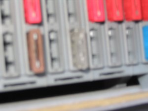

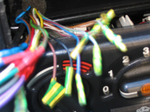

widze ze kolega ma identyczny problem jak ja z przed półtory miesiąca. U mnie zaczeły sie takie cuda jak zawiozłem samochod do załozenia UPG(na drugi dzien jak go kupilem), gdy odebralem samochod (kuzyn bawil sie wiazka kabli od radia) i wrócilem do domu, samochodu nie moglem zgasic- wyjąlem kluczytk a auto dalej chodzilo<smiech>, myslalem ze to gazownik cos spapral a tu przyczyna byly nie zaizolowane kabelki.u mnie zwarcie bylo na takim(fotka nr1) brązowym kabelku,a wywalalo bezpiecznik(od awaryjnych min.) nr30(fotka nr2)....
Co do tylnej wycieraczki to mi tez nie dzialala- dzialala ale tylko jak sobie umyslala- przyczyna, zasniedziale styki przy kostce od silniczka:)

Fotka nr2
