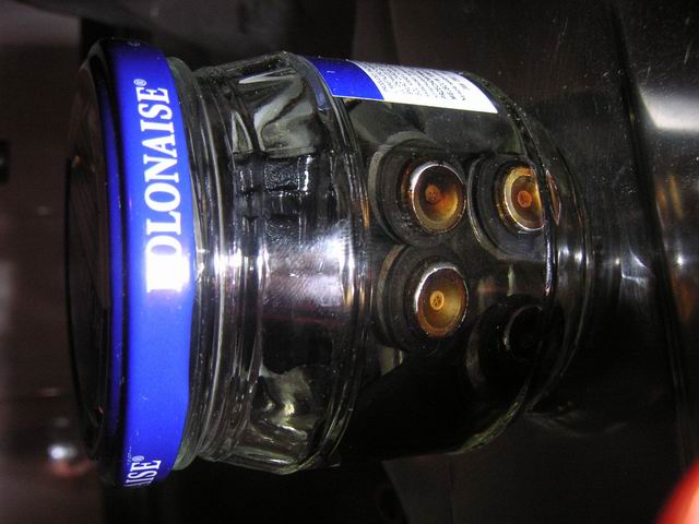

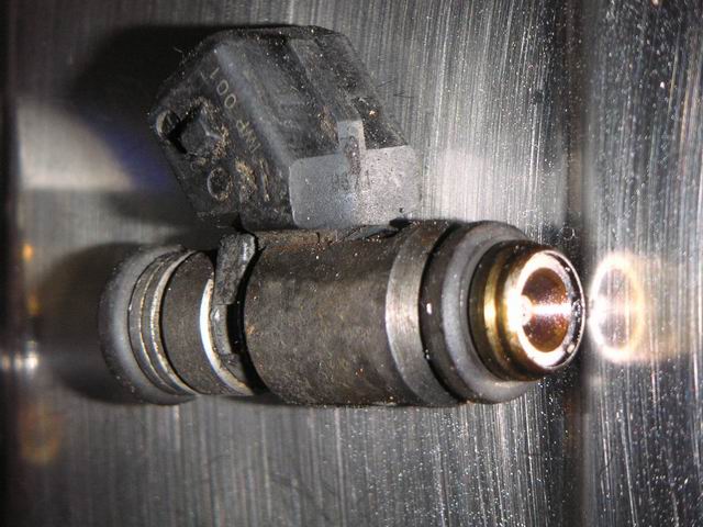

Na fotce znajduje się mój stary wtryskiwacz. Jak go oceniacie po wyglądzie? Wziąłem wszystkie 4 i zatopiłem je w STP na noc. Zobaczymy czy pomoże mikolaj.gif
Pozdro [image]http://[/image]

da się, ja nie dalej jak 2 tygodnie temu doprowadziłem je to stanu bdb. Trzeba się troche pobawić podając "STP" pod ciśnieniem przez nie ale powaracajądo sprawności. Do tego mierzy się opornośc i jak jest w normie to nie ma co wymieniać.

moje były w gorsszym stanie. Po czyszczeniu wyglądały jak nowki.
