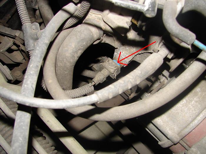

To nie czujnik tylko włącznik wentylatora.
Jedyny czujnik, o którym komputer wie i może zasyglalizować jego błąd, to ten:
dzieki wam wiec wymienie jak tylko kupie... zobacyzmy co sie ebdzie dzialo smile.gif
