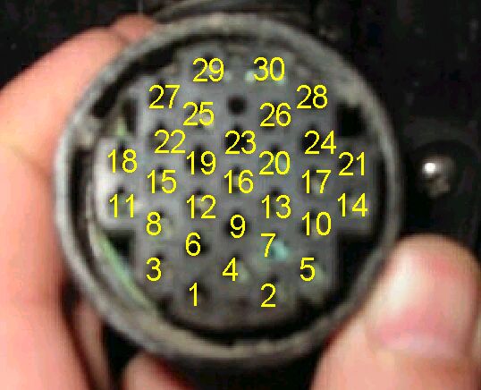

witam robie sobie opis wtyków w gnieżdzie drzwi w załączniku jest to co dotej pory udało mi sie znaleść jeśli ktoś mógłgy uzupełnić bądz poprawić byłbym wdzięczny bow.gif

fotka złącza (sorki za nieostrość, ale akurat taką mam "z numeracją" wink.gif
nie chce mi się porównywać z Twoim opisem, ale tyle mam:
złącze X31 (drzwi kierowcy)
GŁOŚNIKI
13
22
EL. LUSTERKA
11 SW
26 WSSW
2 SWWS
4 GR
20 SWRT
3 BL
12 BR
EL. SZYBY PRZÓD
29 BR
17 BLRT
18 GRGN
30 SW
kolorki po niemiecku, czyli:
BL - niebieski,
GN - zielony,
GR - szary,
WS - biały,
BR - brązowy,
RT - czerwony,
GE - żółty,
SW - czarny
np. BRRT: brązowy z czerwonym paskiem
złącze w drzwiach pasażera to X34
ściągnij sobie schematy z download na Woa:
http://astra.autokacik.pl/download/download.html

Opis mi sie podoba, chodz opis ze zdjeciem bylby lepszy. Ale i tak jest ok, bo rozumiem, ze te numerki to numerki na gniezdzie. Czy patrzac na gniazdo da sie wywnioskowac czy ma sie instalacje pod elektryczne i podgrzewane lusterka oraz elektryczne szybki?
Da sie zobaczyc czy masz juz instalacje pod lusterka i szyby , wystraczy sprawdzic czy masz gniazda w pozycjach opisanych liczbami ktore odp za lusterka i szyby
w zasadzie na wtyku - gniazdo siedzi w drzwiach

prosto rzecz ujmując - mając instalację o której piszesz
powinieneś mieć "okablowane" piny poza tu wymienionymi:
1, 6, 9, 19, 21, 23, 24, 27, 28

ok dzieki a to zdjecie jest dobrze oznaczone bo mam takie ale numeracja jest odwrotnie , jak narazie to moj opis zgadza sie z twoim ok.gif

to ja robiłem tą numerację
masz fotkę zamieszczoną kiedyś przeze mnie, kiedy myślałem wtedy, że jest inaczej
