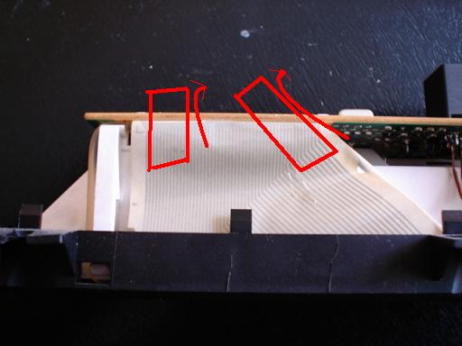

Zapewnie przy niskiej temp taśma się 'ściąga' i 'łączy'. U mnie było pękniecie i pokleiłem taśma - pomogła na kilka tygodni ale na dziurach znikały. Wymieniłem na MIDa grinser006.gif277672391-DSC02306.JPG277672391-DSC02305.JPG
Samodzielna naprawa często prowadzi do zniszczenia taśmy i niemożności naprawy.
