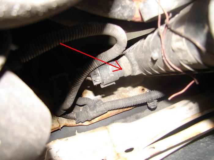

przekażnik działa , sam wiatrak na krótko też i tylko nie wiem gdzie on ma czujniki temperatury które załanczają wiatrak... hmm.gif..fotki mile widziane skromny.gif

O tutaj ( w lewym boku chłodnicy) :
ok...ale jak go zpinam na krótko to się wiatrak nie włancza i druga sprawa że tam jest tylko napięcie w tej kości jak jest przekręcony kluczyk w stacyjce a tak nie ma napięcia...jak to w asterkach jest hmm.gif
