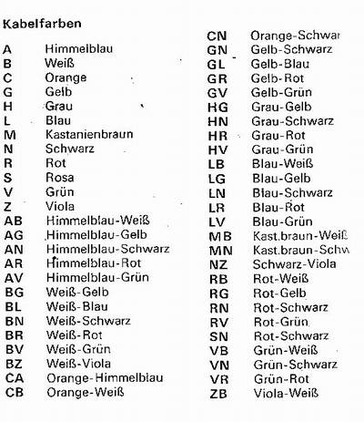

Cz ktoś ma tabele z oznaczeniami kolorów kabli. lub wie skąd ją wziąść .Miałem i ne mogę odszukać a wy wiecie wszystko. POMOCY hmm.gif
chodzi ci o skroty? angielskie czy te z fiatowskich schematow?
te z fiatowskich oczywiście
> Witam
Nie wiem gdzie to wyguglałem, ale jest.

Bardzo dziękuje i pozdrawiam OPOLE byłem tam 2 lata w wojsku.
> prościutkie.
z "waszego na nasze"
Code:
 kod  włoski 	polski   	niemiecki
A azzuro błękitny himmelblau
B bianco biały weis
C avancione pomarańczowy orange
G giallo żółty gelb
H grigio szary grau
L blu niebieski blau
M marrone brązowy braun (kastaniebraun)
N nero czarny schwarz
R rosso czerwony rot
S rosa różowy rosa
V verde zielony grün
Z viola fioletowy violett
AB azzuro-bianco błękitny-biały himmelblau-weis
AG azzuro-giallo błękitny-żółty himmelblau-gelb
itd.
