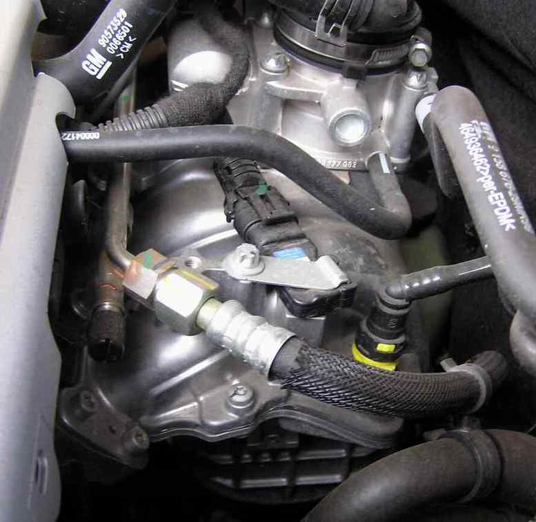

trza odkręcić czarną nakrętkę z tej rurki i czymś cienkim delikatnie wcisnąć, powinna trysnąć benzynka, jeśli nic nie poleci tzn. że paliwko niedochodzi do listwy wtryskiwaczy a to się = pompa paliwa lub przekaźnik itp.
