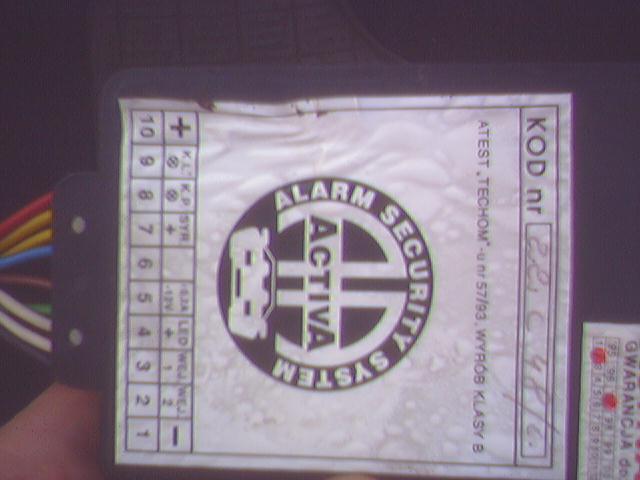

Jest to mój pierwszy wątek na tym forum a dotyczy on podłączenia centralnego zamka do alarmu. Nic w tym nie byłoby nadzwyczajnego gdyby nie fakt że owy autoalarm jest (tak mi się wydaje) fabrycznie zamontowany w moim CC i mam wątpliwości czy jest opcja podłączenia do niego centralnego zamka?? Poniżej szczegółowo opisze piny.
1. [-] czarny
2. [wej.2] biały
3. [wej.1] biały
4. [led +] zielony
5. [(strzałka w dół)0,2A –12V] brązowy
6. [ ] pusty
7. [syr. +] niebieski
8. [K.P (x)] żółty
9. [K.L.(x)] żółty
10.[+] czerwony
Jeśli stwierdzicie że da się zamontować do niego CZ do pod które piny mam go podpiąć??

w załączniku dodałem (jakości zdjęcia lepiej nie komentować) fotkie alarmu i jeszcze raz się zwracam do Was o pomoc w tej sprawie. niewiem.gif

jakie bezpiecznki sa do alarmu? tzn. jakiej mocy? moza by sprawdzic czy podczas wlaczania i wylaczania alarmu na brazowym i bialym kabelku pojawia sie jakies napiecie? bo. np. jesli pojawia sie tylko impuls masy to musisz dokupic dodatkowy modol sterowania cz
> cz
Bezpieczniki są na czerwonym(15A) i na żółtych (po 5A) a jeśli chodzi o pojawiające się napięcie na kabelku brązowym lub białym to nie mam możliwości aktualnie sprawdzić poniewarz porzyczyłem miernik frown.gif ale już w poniedziałek go odzyskam i posprawdzam.

to akurat mozesz sprawdzic bez miernika to jest 12V kontrolka z malzarowka i po sprawie i jezeli to sa te kable zarowka zaswieci sie 0,7s lub 1,4 zaleznosci od cz
Już sprawdziłem zlosnik.gif i tak to wygląda:
1. czerwony [pin10] + biały [pin2] =przy włączeni alarmu żaróweczka się na chwilę zapala
2. czerwony [pin10] + biały [pin3] =tu mam dylemat poniewarz na początku świeciła się cały czas (przy wył. i wł.) alarmie a po kilku próbach wogóle na tym połączeniu nie świeci (mam nadzieję że nic nie zepsółem icon_rolleyes.gif )
3. czerwony [pin10] + brązowy [pin5] =przy włączonym świeci a przy wyłączonym NIE świeci

Odktyłem kolejną zależność (nie wiem czy ma znaczenie)
kombinacja [pin10] + [pin3] żaróweczka świeci się cały czas ale wtedy gdy jest otwarta maska gdy ją zamykam gaśnie
> No właśnie JAK??
no to trafiles na kabel ktory jest polaczony z czujnikim zamotowany pod maska
> No właśnie JAK??
tak jak wczesniej pisalem. masz dokladnie sprawdzic czy na bialym i brazowym pojawia sie impuls masy przy wlaczaniu i wylaczaniu alarmu
edit. w kostce nei ma cienkiego bialego kabla wiec chyba jednak nie da rady sterowac...

no do sterowania cz potrzebne sa 2 kable ktore w zaleznisci od zamykania czy otwierania wysylaja na przemian raz + a raz - i na odwrot ale skoro mowisz ze zadne kable pod to nie pasuja no to chyba lipa ale koszt nowego alarmu nie jest taki duzy a i z zalozeniem nie bedzie problemu bo to jest banalnie proste
Ale mam pare pytań co do tego mojego dzieła. Więc
czy CZ ma cos wspólnego z zapłonem?? bo jak mam zamkniete drzwi to mam takrze odciety zapłon i nie mogę odpalić autka i w czasie zazdy gdy zamykam drzwi od zewnątrz to też zapłon mi odcina. crazy.gif
CZ podłączyłem pod ten mój- pożal się Boże- alarm frown.gif podpiołem do niego +12 i połączyłem biały przewód [pin3] do cz. i nawet podczas włączenia alarmu drzwi się zamykają ale po chwili alarm sam się włącza oslabiony.gif dopiero po odłączeniu centralki CZ alarm "pracuje" normalnie
