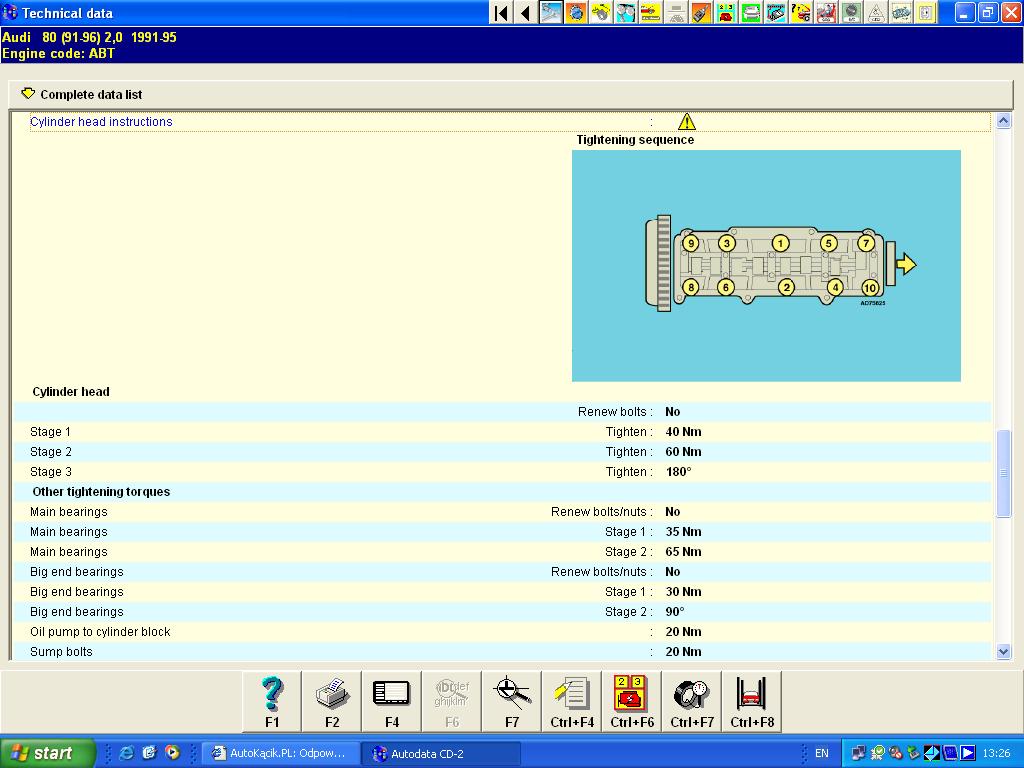

frown.gif Witam. Mam Audi B4 2.0 motor ABT 90 KM. Poszła mi uszczelka pod głowicą i wycieki są na zewnątrz. Może któryś z kolegów posiada momenty dokręcania śrub w tym motorze, bo niestety nie posiadam książki do mojej niuni.Jeżeli ktoś ma to prosze wysłać na skrzynke : [email protected] chyba że ktos dysponuje całą książką w wersji elektronicznej to bym był bardzo wdzięczny za udostępnienie. Jutro biore się za silnik i bardzo potrzebuje tych informacji. A i mam jeszcze jedno pytanie. Czujnik temperatury raz mi pokazuje a raz nie i teraz nie wiem czy jest to wina wskażnika na zegarach czy też może samego czujnika, tylko nie wiem gdzie on sie znajduje i czy jest drogi gdyby kupić nowy. Proszę o jak najszybsze info kolegów, którzy chcieliby pomóc w tej sprawie. Pozdrwiam.

przewaznie zegary - przelutuj

Jak zrobisz uszczelkę to istnieje możliwość, że czujnik będzie działał dobrze (układ teraz nie trzyma ciśnienia i być może jest zapowietrzony stąd takie objawy).
Także zajmij się tym problemem później.
