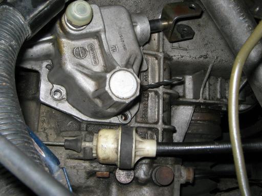

Ja nie mam przycisku do zablokowania tylko zaślepkę i blokuję wiertłem fi 5mm, to jest tak: lewarek w lewo na luzie, pomiędzy 1 a 2
Sukces
nie iwme na ile czasu ale zrobiłem
