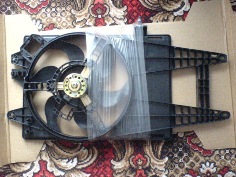

Najpierw pod obudowę silniczka dostał się jakiś syf - przeczyściłem i wszystko chodziło bez zarzutów. Zrobiłem jeden błąd - nie przykręciłem dokładnie wentylatora i kiedy się kręcił, cała obudowa chodziła. Teraz chyba jakieś łożysko się wyrobiło, czy cośtam i stasznie hałasuje.
Kupiłem nowy po bardzo dobrej cenie (wersja z punto). Wygląda tak:
Trochę się różni od tej dedykowanej do SC 1.1 MPi.
I nie wiem czemu ubzdurałem sobie, że w mpi jest mocowanie 3-punktowe? Przecież to już dwa razy rozkręcałem biglaugh.gif
Zastanawiam się tylko czy nie będzie żadnych problemów z montażem.
