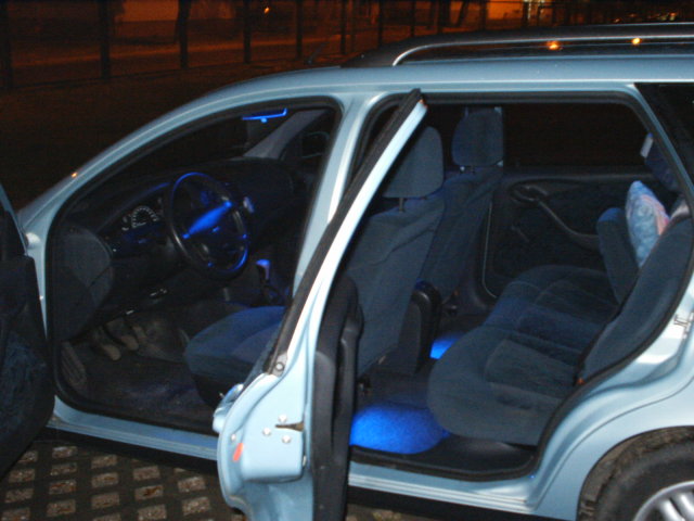

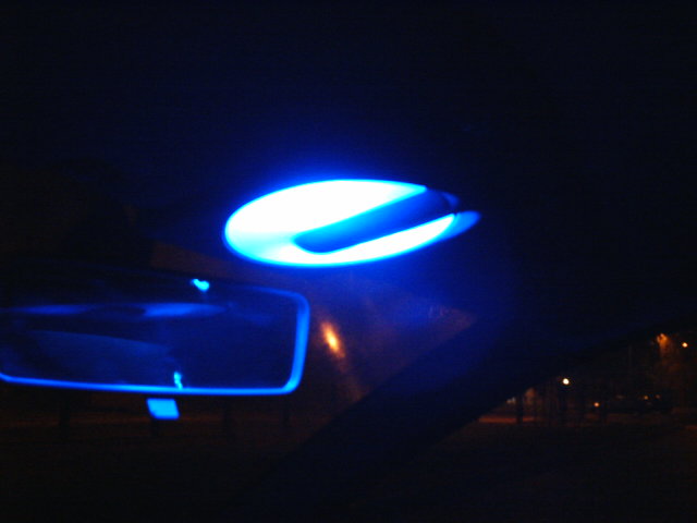

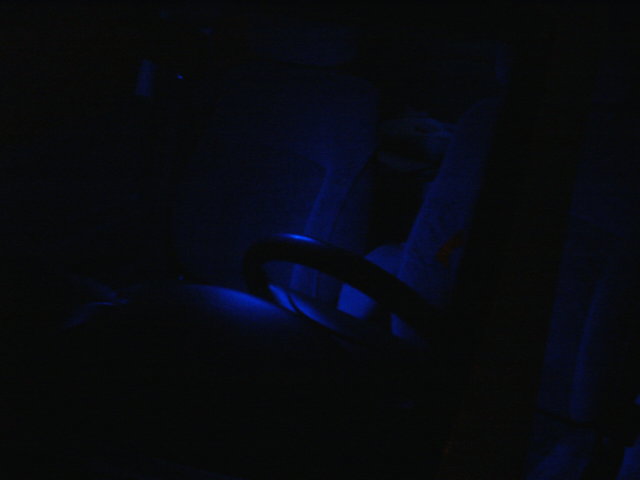

Moje oświetlenie wnętrza - LED
Sory za jakość zdjęcia. Nie jestem fotografem z zawodu i sprzęt kiepściutki...
W rzeczywistości oświetlenie wygląda dużo lepiej. Zapodam kilka fotek. 2 tygodnie pracy.
fot 2
fot 3
fot 4
ostatnia

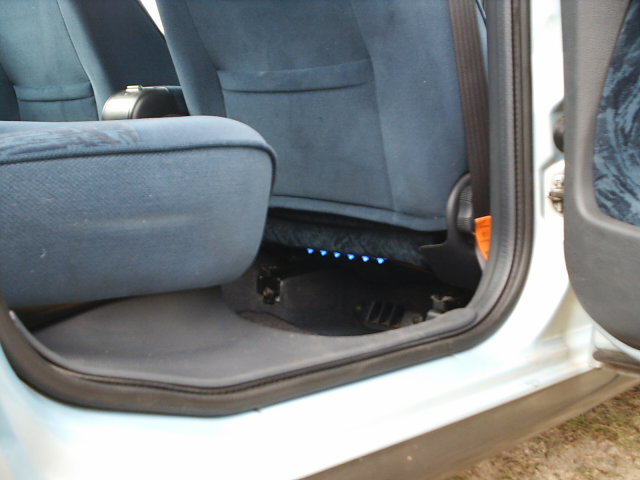

a tam cos podswitla nogi czy jak (z tylu) ??
> fajnie wyglada
Takie cóś

zamieniłeś żarówki na diody czy dodałeś diody oprócz żarówek? bo jeśli zastąpiłeś to chyba kiepsko bo nie masz oświtlenia wnętrza crazy.gif
Same diody. Jak najbardziej mam oświetlenie wnętrza. Chyba , że nie kumam twojego pytania.

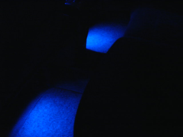

Na tych zdjęciach wygląda to niezaciekawie ale zapewniam cię , że na każdym siedzeniu mogę czytać gazetę.
Poproszę kumpla , który zajmuje się fotografiką i zrobi profesjonalne zdjęcie. Może z dłuższym czasem naświetlania? screwy.gif

Albo zdjęcia albo efekt. Ze zdjęć wychodzi, że efekt do... yyy. A może aparat do .yyy...
Reasumując. Efekt do yyyyy....

przyjacielu strasznie Cie prosze opisz przybliżoną procedurę powstawania tego świecenia diodami na nogi.ja w bravie mam ledy z przodu i z tyłu na suficie ale nie niebieskie tylko białe ale wygladają xenonowo tyle że to rórkowe zaminniki z ledami wewnątrz z tym że święcą super.
bardzo prosze opisz i zrób fotki.chętnie se takie coś zamontuje...
można by to zrobić też na przednie nogi było by fajnie otwierasz drzwi i masz oświetlone dywaniki...
myślałem już kiedyś o tym po jeździe mondeem który ma takie coś na przednie nogi.
Jaki typ diod zastosowales? glownie chodzi mi o diody przy lusterku
Tu się trochę rozleniwiłem i zakupiłem na Allegro takie cóś
Przewód poleciał pod siedzeniem-do słupka.
Musiałem odkręcić dolne mocowanie pasa.

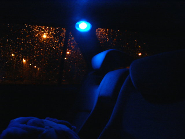

Następnie z tyłu:
No i trzeba się wpiąć w przewody do lampki oświetlenia na tylnim słupku.
A czy w bravach są lampki na tylnim słupku?

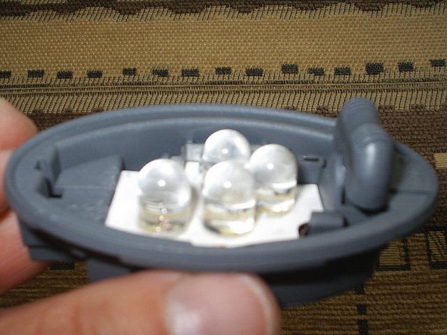

Podstawowa zasada : nie kupujcie diód z rzadnymi opornikami.
Szkoda waszej pracy i wolnego czasu. Tylko diody na 12V.
Te od oświetlenia deski są : 12V 5 mm o kącie świecenia 30 stopni.
Gdybym miałrobić jeszcze raz to założyłbym takie jak w słupkach , czyli 12V 10 mm o kącie świecenia 65 stopni.
Lepszy efekt.
Wszystko montowałem na plastikowych kartach "czipowych" TP SA

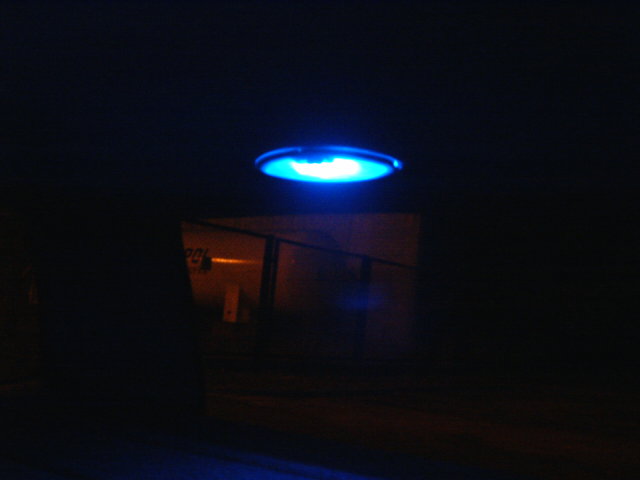

Tak wygląda przednia lampa od środka
A tak ta z tyłu

Sory za szczerość ale ten trupi kolor mnie przygnębia, przeraża i się nie podoba.
