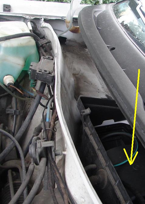

witajcie.kupilem sobie srodek do odgrzybiania klimatyzacji.w instrukcji pisze zeby go wprowadzic w miejscu gdzie do auta wpływa (wlatuje)powietrze z zewnątrz wiec jak juz tu pytałem wprowadzilem rurke odgrzybiacza tam gdzie filtr pp(oczywiscie najpierw go wyjąłem)i psiknąłem.wszystko co wpsikałem wyleciało mi na wycieraczke od strony kirowcy.moje pytanko :czy aby napewno tak powinno byc?czy w dobrym miejscu psiknałem?czy aby anpewno miejscem gdzie wlatuje powietrze z zew jest wlasnie pod filtrm pp?

wszystko dokladnie tak robiłem jak piszesz-tylko ze w mojej asterce filtr kabinowy jest w innym miejscu ale to nie powinno miec znaczenia-tez psikałem w obudowe filtra pp.
Któredy w astrze I wlatuje do auta świerze powietrze?w którym miejscu?przez filtr kabinowy?

Dokładnie. I lepiej, zeby to było jedyne miejsce wink.gif Jeżeli wpada jeszcze innymi drogami to filtr spełnia taką samą rolę jak strażnik przy drzwiach frontowych podczas gdy otwarte są jeszcze z tyłu i okienko w piwnicy wink.gif

czyli dobrze wprowadzilem rurke od odgrzybiacza tylko czemu wszystko co wpuściłem ściekło mi na dywanik pod kierownicą?nie celnąłem (nie psiknąłem) w odpowiednie miejsce?bo juz sam nie wiem frown.gif

Nie wiem czym robiłeś to odgrzybianie, ale jeżeli to jest środek, który jest w postaci płynnej to nic dziwnego, że po prostu spłynął po plastikach kanałów nawiewiu i wyleciał otworami "na nogi". Środek powinien być rozpylany i to im na mniejsze kropelki tym lepiej, a nie wlewany. Mam nadzieję, że robiłeś to przy pracujacym wiatraku nawiewu.

jest to środek w sprayu mający konsystencję piany które po jakimś czasie przechodzi w ciecz:)

tak tak oczywiście,nawiew był na maxa i obieg wewenętrzny włączony.

Zastanawiam się nad celowością właczania obiegu wewnętrznego. Przecież lejesz "od zewnątrz" czyli w miejscu gdzie wpada powietrze zewnetrzne. Jak włączysz obieg - zamykasz klapki i dopływ powietrza i srodka do odgrzybiania. hmm.gif

dokąłdnie-nad tym samy msie zastanawiałem ale postępowałem zgodnie z instrukcją na odgrzybiaczu.rzeczywiście przy wł obiegu wew klapki sie zamykają i rurke odgrzybiacza włąsnie wprowadzałęm lekko podnosząc wlasnie jedną z klapek

O widzisz... Tego nie mówiłes... wink.gif Skoro tak, to ma to sens.
