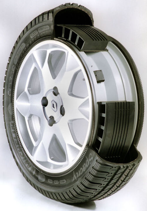

za parę dni będę właścicelem wózka z ładnymi alufelgami i oponkami "w tej technologii" że tak powiem. I trochę się obawiam, że:
jak złapię gumę, czy faktycznie można na przebitej oponie spoko pojechać kilkanaście/kilkadziesiąt km do jakiegoś serwisu,
czy można więc spokojnie bez zapasu jeździć?
ile może kosztować taka "specjalna" opona, 1,5 x czy 2x więcej, niż tradycyjna ? (gdy przyjdzie czas na zmianę w wyniku zużycia)
jak się to sprawdza?
Opcja druga jest taka, że oddaję te PAX-y w cholerę i mam w zamian auto na "normalnych" alu 15" nie gorszych, niż te PAX-y
Co robić?
p.s. auto będzie "zagazowane".

Tak, o to chodzi. To jest wlaśnie patent Michelin, a moja sprawa dotyczy zresztą renówki smile.gif
Przy okazji sorry, że z tym gazem użyłem skrótu myślowego, zbiornik ma być w miejsce koła zapasowego, więc z jednej strony jakby jest argument za tymi "pax'ami"
Przeciw sa natomiast:
1. nie wiadomo dalej zlosnik.gif jaka jest cena tych opon
2. "Ponoć" czujniki ciśnienia w tych kołach daja ciała, i będzie mi potem mrygać jakaś kontrolka na desce, pomimo że wszystko OK.
3. Na tą felgę niestety nie można włożyć "normalnej" opony.
4. Zwiększenie tzw. masy nieresorowalnej wazniak.gif w tej technologii, dzięki czemu teoretycznie szybciej zużywać się mogą elementy zawieszenia.
