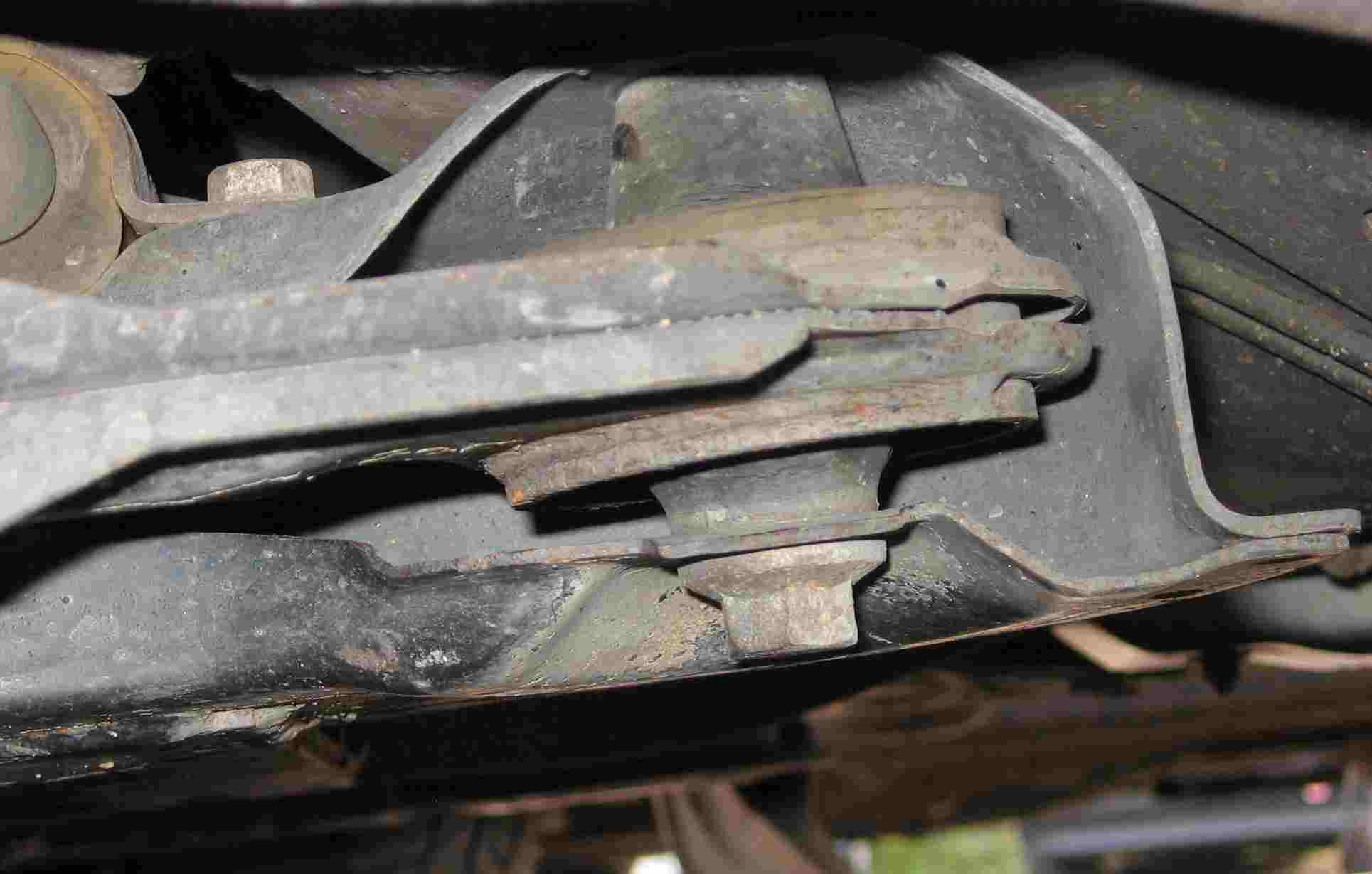

Mechanik mi powiedział żebym wymienił jakieś gumowe coś co jest przy zawieszeniu... nie wiem jak to opisac ... jak jestem przy kole kierowcy to jest to z prawej strony pod podwoziem zamochodu.. jest to gumowe i okrągłe (mechano mowil ze sa różne typy albo żebrowane albo pełne)... i to mi pęknęło... nie mam jak zdjęcia zrobić... czy wie ktos o co mi cjhodzi?? bo potrzebuje kupić a nie wiem o co pytać...
mam już fotkę... czy wiecie co to jest i czy da sie to samemu wymienić??

To jest tuleja tylna wachacza. da sie ją samemu wymienic bo jest jeszcze jedna na wachaczu taka od przodu (ma ksztalt walca) i ja trudno wybic (przydal by sie jakis fachowy sprzet)
choc ostatnio jak ja kupowalem zestaw na 1 strone to mnie wynioslo w sklepie 50-60 zl za kąplet a na allegro widzialem caly wchacz z tymi gumami zalozonymi za 80zł a wymienic wachacz to nie problem(jesli tylko sruby da sie odkrecic i 893goodvibes.gif)

czylimusze wymienić zarówno tę z przodu i z tyłu czy tylko tył?? a jest gdzieś o tym napisane w książce sam naprawiam... bo znaleśc nie moge...:(

Teoretycznie jak masz juz wyjety wachacz to dobrze by bylo wymienic obie a w praktyce na moim przypadku kupilem cale zestawy ale za chiny bezodpowiedniego sprzetu nie moglem wybic tej walcowatej... i dalem sobie spokoj -> wymienilem tylko te okrągłe tylnie
Rowniez zawazyło to ze w miare w dobrym stanie były te walcowe bo zbytnio one sie nie wybijaja bardziej te okragle...

ostanio widziałem fajny patencik na wymiane tulei za pomoca wkręcanej długiej sruby z obu stron z duzymi podkładkam szło jak po masle nawet tę pozioma szybko sie wymienia , stare najlepiej wybic za pomoca rurki
