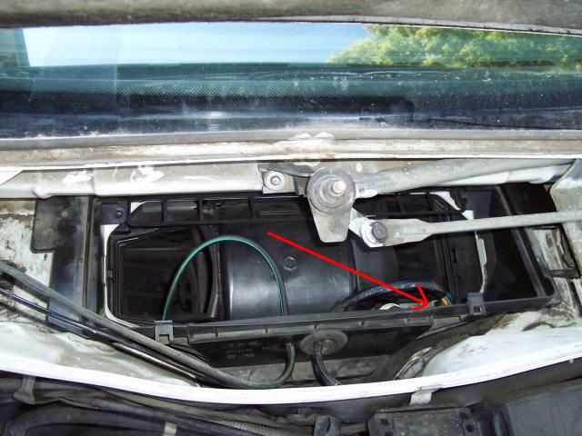

Brak pracy nawiewu na 1,2 a 3,4 pracuje, co jest grane co mam wymienić by wszystkie pracowały? mad.gif

np. allegro->wyszukiwanie->rezystor dmuchawy
a jeszcze jedno, dosc istotne zreszta. Rezystory maja rozne zlacza (ilosc stykow)!
wiec nim zakupisz takowy, sprawdz jaki masz Ty.
A uprzedzając twoje następne pytanie, rezystor jest tu: wink.gif
...i jak już dowiesz się, że kosztuje ok 100 zł to pewie będziesz chciał zaytać, czy da sie to ustrojstwo naprawić małym kosztem....
Podobnież się da, ale ja nie miałem tyle szczęścia, a używka kosztuje ok 70 zł.
Moim skromnym zdaniem nie opłaci się kombinować, rezystor bardzo się grzeje, dlatego nie warto ryzykowac dymu pod maską.
Ja po kilku próbach reanimacji kupiłem nowy i jest super!
O! I jak ładnie wysprzątane!!!
Żadnych liści, żadnego błotka.
To nie moje autko. Dostałem fotę od kolegi city900 kiedy robiłem manual o parowaniu szyb smile.gif
