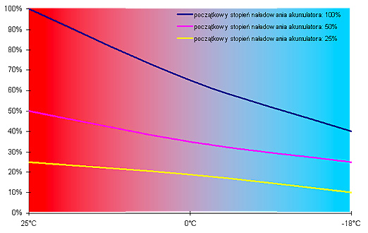

W załączniku tabela,jak aku traci w procentach moc w zależności od temperaturu.A gbyby jeszcze doliczyć rozruch i nie duże odcinki przejazdu(takie jak moje 3km do pracy)to po miesiącu pada aku.W mądrych książkach podają,że przy normalnej temp.tj.ok 20 stopni i gdy silnik sprawny,to przy 1rozruchu rozładowanie wynosi 1%.
