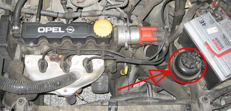

icon_eek.gif W przedniej części silnika po prawej stronie stojąc przodem do auta. Czarna plastikowa nakrętka z nacięciami ułatwiającymi odkręcanie. Nie da się tego niezauważyć ! 893goodvibes.gif
u mnie wygląda to tak
szukaj przy pompce od wspomagania

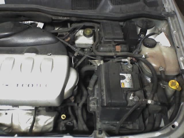

No właśnie u mnie nie ma takiej puszki. Zrobiłem zdjęcie niestety narazie tylko komórczakiem:
W AII niby jest wspomaganie elektryczne no ale jakiś płyn w maglownicy jest więc i powinno się gdzieś dolewać hmm.gif

Nie z tej strony silnika - trzeba się trochę nachylić by zobaczyć pompę wspomagania.
Dla panów z wcześniejszych odpwoeidzi: F a G to jednak spora różnica wink.gif.
Puszka z oleum wspomagania u mnie jest zupełnie z drugiej strony (po lewej) za silnikiem.

Znalazłem dokładnie tam gdzie napisałeś, dzięki. Sprawdziłem i niestety potwierdziły się moje obawy zbyt niski poziom płynu. Teraz moje kolejne pytanie czego można dolać ?
Ja też miałem taki dylemat poszukałem w necie i popytałem tu i tam, większość jest za tym aby nie mieszać płynów różnych producentów. Pojechałem do opla i zakupiłem orginalny płyn GM do wspomagania grinser006.gif., ale na początku pojechałem do ASO i poprosiłem o uzupełnienie w/w płynu zapłaciłem za płyn a uzupełnienie było gratis. yay.gif Resztę płynu zwrócili a koszt to jakieś 40zł.
