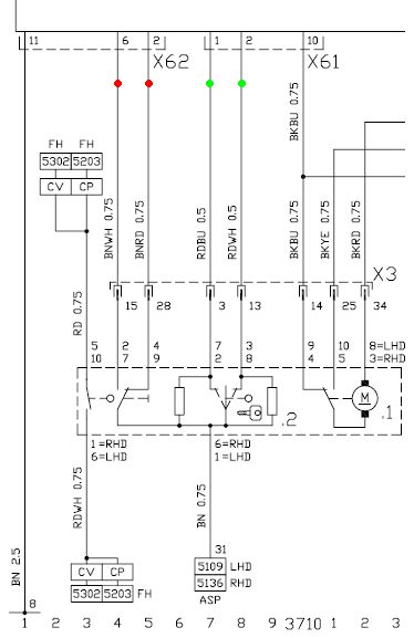

Poniżej schemat z zaznaczonymi odpowiednimi punktami wpięcia, żeby było jasne o czym mowa:

gdzie jest złącze X3?

Złącze X3 w AII to złącze w drzwiach kierowcy (pomiędzy drzwiami a słupkiem przednim).
Analogiczne złącze w drzwiach pasażera to X4.
Pozdrawiam.
Testowałem na swoim sprzęcie podłączenie centralnego zamka i okazało się że jedynym i słusznym rozwiązaniem jest to:
brązowo-czerwony zamknij i brazowo-biały otwórz.
Podłączenie pod czerwono-niebieski zamknij i
czerwono-biały otwórz niestety nie umożliwia sterowania zamka przy włączonym zapłonie ( u mnie domykały się szyby na czas trwania impulsu). Przy wyłączonym zapłonie było OK.
