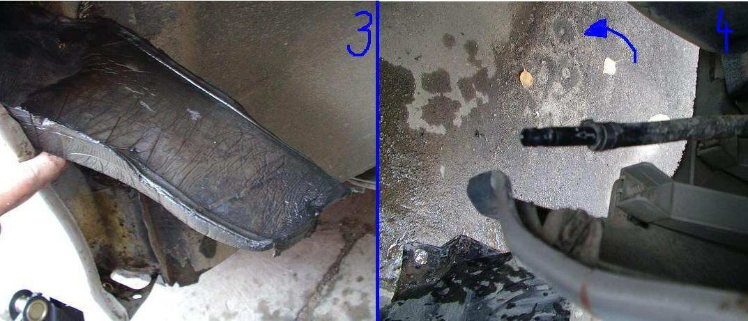

na zdjeciu nr 3 jest pewna gabka/silikon na ktora natknalem sie po zdjeciu przedniego nadkola. gabka ta byla mocno nasiaknieta woda i wycisnalem z niej minimum 0,2 l wody. nie zauwazylem za to w zwiazku z tym jakichs duzych ognisk rdzy. pytanie: czy tak powinno byc? czemu ona sluzy (gabka nie woda:) ) ?
na zdjeciu nr 4 jakis dzyndzelek wystajacy rowniez po sciagnieciu przedniego prawego(siedzac na miejscu kierowcy:P)nadkola. do czego to sluzy? jakis odwadniacz spod maski czy cuś?? przy tej koncoweczce byly resztki jakiegos polamanego plastiku(zaczepu chyba ) ale wyrzucilem
W twoim aucie kiedyś BYŁY spryskiwacze reflektorów!!!
Przynajmniej tak samo u mnie wyglądają końcówki wężyków.
Ale daję sobie dwie ręce uciąć że to BYŁY spryskiwacze.Mam identyczną gąbkę pod dwoma błotnikami.Pod tym od strony kierowcy jest nią otulony zbiornik spryskiwacza.
W załączniku jest zdjęcie miejsca gdzie może być u ciebie otwór.Oznaczone żółtą strzałką.
A jak stoisz przed otwartą komorą silnika,to jest jakiś otwór za kielichem zawieszenia po prawej stronie za zbiorniczkiem wyrównawczym???

witaj,
jestes przekonany ze ten wezyk od tego spryskiwacza by byl? musze zbadac czy z drugiej strony tez wystepuje. poszukam tez pod maska jakiejs pompki do niego(wyczytalem w archiwum ze reflektory maja osobna pompke) tylko nie wiem gdzie jej szukac confused.gif
mam ten wlew (o czym pisalem w innym temacie) ale nie mam zadnych widocznych koncowek spryskiwacza reflektorow.
kolega Charly napisal ze czasem wtykaja wiecej czesci i niekoniecznie mam/mialem takie spryskiwacze.
moze przy dobrych wiatrach uda mi sie odtworzyc uklad choc z drugiej strony martwi mnie ze centralnie byla ubita i nic nie wiedzialem frown.gif
Na 1000% były spryskiwacze!!!Co chodzi o pompkę i zbiornik,to powinien się znajdować pod lewym błotnikiem(czyli po stronie kierowcy)Jest dość duży ok.5litrów nie sposób go przegapić jeśli ściągasz błotnik,lub nadkole.Oczywiście o ile jest.
Na moje oko musiała dostać asterka (może nawet niewiele)po stronie kierowcy,rozwaliło zbiornik i atrapę przednią i ktoś już tego nie zakładał.A dla pocieszenia,tylko 1 na 10 aut nie było nigdy bite.Pewnie zaraz zasypią mnie koledzy odpowiedziami typu:MOJA NIE. yikes.gifale tak naprawdę nikt nie wie czym jezdzi.A z drugiej strony montaż spryskiwaczy będzie u ciebie łatwiejszy,bo masz instalację,tylko elementy trudno dostać.
Acha jeszcze jedno.Ten lejek z napisem waser można odkręcić i wtedy zobaczysz czy wystaję z tego otworu kawałek gwontu zbiorniczka.A może ty masz wszystko,tylko końcówek spryskiwaczy ci brakuje?Włącz światła i naciskaj pulsacyjnie spryskiwacz szyby przedniej i słuchaj czy coś po stronie tego lejka nie buczy.Tylko włącz swiatła,bo spryskiwacz działa tylko na światłach!

chyba ma kolega racje. na podstawie testu Macajewa wystajacej rurki oraz sprawdzenia zapachu cieczy sie zeń wydobywajacej wnioskuje ze to plyn spryskiwaczy. daj boze pogode jutro to zdejme nadkole, poszukam drugiego wezyka i pompke przetestuje jesli jest.

Ale jest możliwość że autko miało wymieniony przedni zderzak, dla tego masz wszystko oprócz spryskiwaczy, jutro zrobię foto i podeślę jak to wygląda ok.gif

ze wzgledu na pogode troche czasu minelo ale dzisiaj zabralem sie wreszcie do roboty i zdjalem nadkole lewe przednie. znalazlem tam zbiorniczek, pompke i drugi wezyk.
po zalaniu 0,5l plynu, wlaczeniu swiatel i spryskiwaniu przedniej szyby dzialala takze pompka od reflektorow i wszystko na chodnik wypryskala:)
wniosek: mam sprawna instalacje spryskiwacza reflektorow.
teraz wystarczy mi dokupic dysze i podlaczyc. problem w tym ze nie moge tego znalezc w aledrogo:(
musze kupic cala atrape grilla z dyszami czy moze same dysze da sie kupic (z ich przymocowaniem do atrapy nie powinno byc problemu, a koszt powinien byc nizszy)
