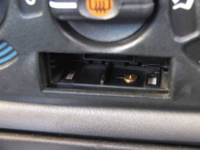

Rozbierz i popatrz co się dzieje. Fotka ci pomoże zorientować się co i jak. Zwróć uwagę na to mosiężne kółko: czy wogóle jest i czy na swoim miejscu.
Co to za mosiężne kólko? Układ włączanie jest elektryczny?
Nie. To kółko blokuje przycisk w pozycju "włączony". Rozbierz i zobaczysz, że kółko jest "przestrzelone" igiełką. Z jednej strony igiełka porusza się we wgłąbieniu w obudowie (widać je na focie) a z drugiej w rowku w przycisku.
Tylko uważaj, żeby nie zgubić !!!
