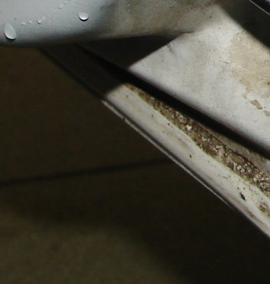

A teraz o co mi chodzi. Czy nie denerwują Was widok po otwarciu drzwi? Chodzi mi o piach i błoto na progach. Na początku myślałem że tak poprostu musi być. I chyba się myliłem bo u niektórych tego nie ma!
Co musze zrobić żeby się tgo pozbyć? Uszczelka? Jaka i gdzie?Zamontowałem chlapacze na przód i jutro się okaże czy to coś pomoże. A teraz kilka fotek:
Czysty próg 893goodvibes.gif (i kawałek chlapacza)
a tak wygląda próg po dłuższej przejażdżce w kiepskich warunkach pogadowych: sick.gif
a tu od strony pasażera : yikes.gif
Wydaje mi się że przez ten otwór piach zpos kół paskudzi progi (czerwona strzałka)

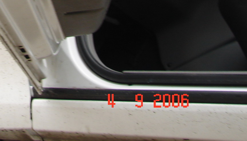

No u niektórych nie ma wink.gif U mnie jest uszczelka idąca na całej długości:
Tył:
Przód:
Wbrew przewidywaniom kolegi Oberona nie ma żadnej rdzy za to jest czysto wszędzie powyżej tej uszczelki wink.gif

Potwierdzam! Także mam uszczelkę, a rdzy nie ma śladu.

Nie wiem jak to w starszych astrach bylo ale w astrach G taka uszczelka wystepuje razem z plastikowym progiem, w zafirze II wystepuje sama gumowa listwa - tak jak na zdjeciu.
Jest to opcja
W obu przypadkach nazywa sie to :
Pakiet Przeciwkurzowy.
Dochodzi jeszcze do tego w zafirze II takie wygluszenie gabczaste pomiedzy blotnikiem a karoseria.

Do tego jest jeszcze jedna gumka na samym dole rantu drzwi. Co prawda jest zamalowana ale jej zadaniem jest dolegać do tej dodatkowej uszczelki na progu. Na focie widać:
