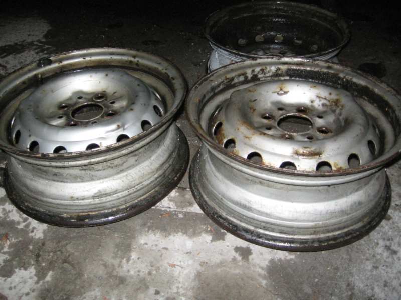

Szybkie pytanie do fachowców. Skoro felga z foto pasuje do malucha, czy pasuje do CC/SC?? Zarówno jesli chodzi o et tak jak i o pierscin centrujacy?

byl watek o felach z polda, bylo nawet foto na takich felach - poszukaj!
tak...pasują te felgi
dzieki za info bo mi jakis swir z allegro napisał tak:

zastanów się co wypisujesz ,bo ta felga nigdy nigdy nie spasuje do CC.to że rozstaw śrub pasuje to jeszcze nie załatwia sprawy.

He he napisalem mu zeby sie dokształcił, bo ja sie zawsze opytuje u madrzejszych od siebie. Zanim wystawilem aukcje rozmawialem z jakims centomaniakiem i wówoczas dopiero aukcje stworzylem. Pozatym skoro te felgi pasuja pieknie do malucha, a w maluchu pasuja felgi z cc/sc, bebny sa te same......itp to na prawde niwiem o co mu biegało:).
cos sie zakrecilem !! nazywasz kolesia z allegro swirem ze napisal felgi do poloneza cc sc i 126p a przeciez dobrze napisal. one pasuja do wszystkich tych samochodow wiec w czym problem i czemu koles jest swirem ? zlosnik.gif

no widac ze sie zakreciles tongue.gif koles z allegro mu napisal,ze ta felga NIGDY mu nie spasuje do sc/cc

To chyba te "najstarsze" ktore jezdzily w 125p i w starych Polonezach bo nowsze nie mialy tych trzech wypustow.
Podepnme sie pod temat i zapytam w ktorym roku zmienili na te bez wypustow? (podejzewam ze wtedy kiedy poszerzono tyl w Poldonie czyli CARO a to w przyblizeniu jakis 91 rok ale chce miec pewnosc)

Te wypusty to pozostalosc bo blaszanych deklach. A szeroki most w Leopoldzie montowali od bodajze 1994 r.
