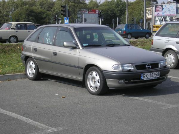

z prawej stronie za zbiornikieem wyrównawczym jest akiś wlew z zamknięciem kture przectawiam na zdjęciu nie mogę się dopatrzeć co tam się wlewa proszę kolegów o pomoc. opel astra kombi 1.7 TD isuzu 95r
Gdzies juz widziałem opis takiego wlewy jako zbiorniczek do spryskiwania lamp, jezeli masz spryskiwacze to pewnie to jest to, jezeli nie masz to byc moze ktos zamontowal nieorginalny zderzak. Tam chyba wchodzi z 5 litrów plynu i spryskiwacze dzialaja razem ze spryskiwaczem szyb przednich i przy wlaczonych swiatlach. pozdrawiam.
Dobrze kolega prawi, że to zbiornik od spryskiwaczy reflektorów. A w kwestii nieoryginalnego zderzaka to raczej chyba nieoryginalny a błotnik prędzej.
Jest to wlew do zbiornika spryskiwaczy lamp.Spróbuj ten wlew odkręcić i zobacz czy wystaje kawałek gwintu plastikowego zbiornika.A co chodzi o zderzak,to nie ma nic do wspólnego ze spryskiwaczami,bo końcówki spryskiwaczy są pod lampami w atrapie.PATRZ ZAŁĄCZNIK.
