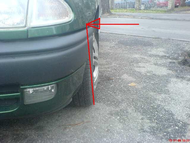

Przy wymianie opon na zimowki zauwazylem ze jedna letnia opona jest scieta od wewnetrznej strony(przednia lewa) wiec zaniepokojony pojechalem na geometrie i tu sie mocno zdziwilem crazy.gif Mechanior powiedzial mi ze przednie lewe kolo jest przekrzywione w strone blotnika i dlatego scina opone od wewnetrznej strony i ze jest to nie do ustawienia (stojac przed autem faktycznie widacze jes troche krzywo- zdjecie ) beksa.gif I teraz tak sa dwie opcje albo mial dzwona i trafilo w kolo i zpartaczyli robote albo wjechalem w jakas mega duza dziure i sie skrzywil Mcperson yikes.gif tylko ze z przodu mi nic nie stuka nie puka , czy to faktycznie jest nie do naprawy ?? pomocy
w mojes niuni jest to samo tylko niepamietam w ktora strone latam na kapciach zimowych ponad rok opon nie scina w zakretach kapcie nie piszcza czyli geometria ok popatrz na inne asterki
Możesz albo poszukać uszkodzenia, albo pojechać na ramę i niech ci porównają obie połówki autka i powiedzą gdzie jest krzywo.
Popatrz na goleń McPersona, tuleje wahacza, luzy sworznia zwrotnicy w przegubie wahacza, sam wahacz, mocowanie górne kolumny, drążki kierownicze, końcówki drążków. Porównaj obie strony, nawet zrób sobie szablony z papieru i porównuj.
Jeśli nie znajdziesz różnic to będziesz musiał jechać na pomiar podwozia. Masz jakiś wydruk z tego badania? Wiadomo jak duża jest różnica w pochyleniu obu kół?

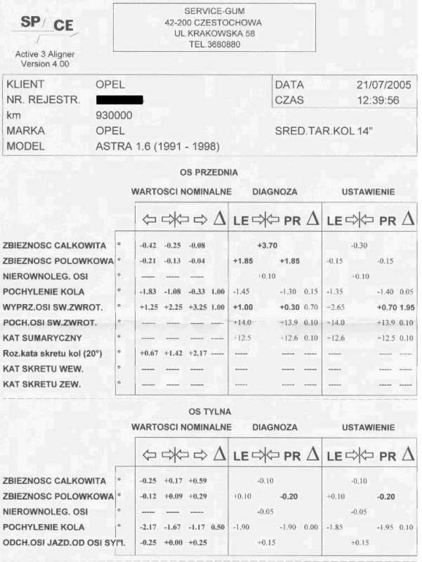

ważne są wyniki pomiarów geometrii , którą robiłeś . Chodzi głównie o kąty: pochylenia koła i sworznia zwrotnicy ale przy nieprawidłowej zbieżności (rozbieżności) również może być nadmierne zużycie brzegu opony.
wrzucam jeszcze skan z ustawienia geometri z zeszlego roku i wtedy bylo juz ponoc krzywe ale nie bardzo rozumiem te wyniki moze ktos z was sie zna na takich pomiarach ??
weź jeszcze miarkę i sprawdź czy asterka czasem krzywo nie stoi [typu krawędź jednego nadkola jest niżej niź druga z drugiej strony.]
na oko wyglada tak samo jak z prawej strony ale musze to dokladniej zbadac
Jak nie do ustawienia , a próbował , w oplu kat pochylenia koło sie ustawia ! sprawdz wachacz , moze jest krzywy.
albo wymien mc'persona , rozpiłuj (w ostatecznosci minimalnie ) otowry , te w których sie te koty ustawia , moze piasta wadliwa
