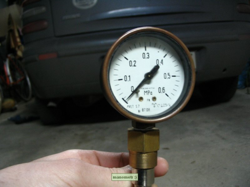

ja sztukowałem redukcje na inne śr. przyłącza , bo sam manometr kiedyś służył mi też czasami do pomiaru ciśnienia smarowania oleju , produkcja KFM , śr. 63mm , zakres i wykonanie jak na focie
KFM

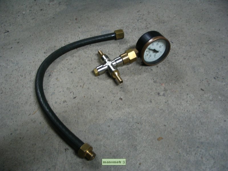

proste jak budowa cepa.
Do mierzeia ciśnienia pompy zaślepisz jeden koniec. Do ciśnienia w układzie wpinasz szeregowo w wąż dopływowy. Do tego mam jeszcze 2 zaworki - zapuszczasz pompe, zamykasz odpływ i dopływ i badacz czy listwa ciśnienie trzyma...
2
3
gitara dzieki. tak wlasnie knuje ze zrobie trojnik gwintowany i wciepne weń budzik i bedzie gadac zlosnik.gif koles mi
