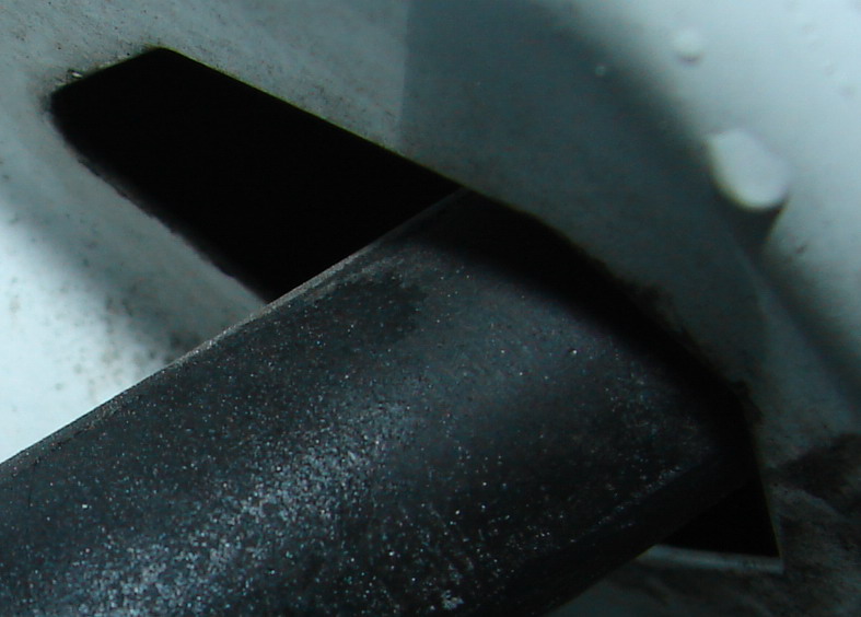

Mają wchodzić w otwory w drzwiach. U mnie po lewej stronie zaginały sie zamiast wchodzić i na efekt nie trzeba było długo czekać zlosnik.gif
Teraz mam tak:
A z drugiej strony:

Rurki już były w aucie. U mnie problem był taki, ze rurka byla wyciągnięta z przelotki w drzwiach w związku z tym nie mogła wsuwać się do niej więc zaginała się łącznie z przewodem w niej. W końcu się upaliły przewody. Tu:
http://autokacik.pl/showflat.php?Cat=0&Board=astra&Number=275141440
Aktualnie mam tak, ze od złączki w słupku idzie przewód zasilający z lodówki zlosnik.gif. Gruby jest więc wytrzyma wszystko. Kiedy już wejdzie w drzwi łaczy się z oryginalną instalacją. Rurka siedzi w przelotce w drzwiach więc wsuwa się w nią podczas zamykania drzwi. W drugich drzwiach nie było przelotki ale jakoś mnie to nie martwi smile.gif

Gumki powinny się chować do środka. Ja bym je zostawił, jak nie są zbyt zniszczone od tego zaginania, ewentualnie przesmarował jakimś środkiem, żeby się ślizgały w drzwiach. Jak masz zmęczone przewody to je wymień na zwykłe elektryczne /np.OMy 3x0,75/ i zostaw dość duży zapas w drzwiach by nie naciągały się za bardzo. Co do przelotek to nie jestem pewien czy w Polonezie nie było podobnych.
