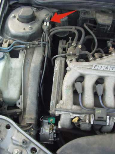

P.S. nie chodziło mi o drugi filtr tylko o zaworek który znajduje się bodajże koło filtra (później jak podniosę maskę mogę napisać ci dokładnie gdzie on jest) oraz w parowniku.
Jak możesz to napisz, gdzie on sie znajduje dokładnie, bo jak pojade do gazowników, to żebym wiedział, jak sie przed nimi bronić
czerwona strzałka - myślę że u ciebie będzie podobnie
Kto zamontował Ci parownik w takim miejscu, bo u mnie jest głęboko zakopany.

Tacada na Andersa (czy innego generała). Parownik jest umieszczony bardzo nisko tylko na zdjęciu sprawia to takie wrażenie jakby był dość wysoko
