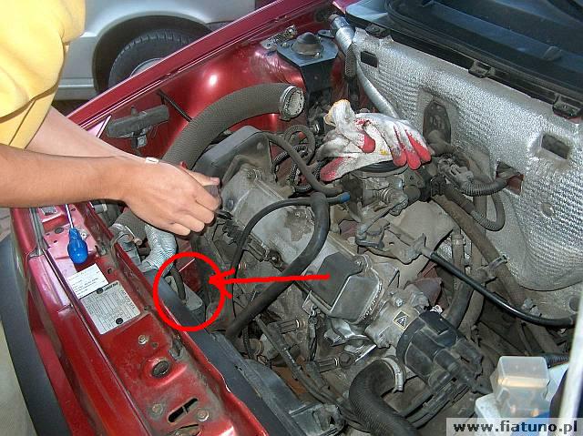

Witam. Pytanie jest może banalne ale dla zaspokojenia mojej ciekawości bardzo ważne. Posłużyłem się zdjęciem ze strony www.fiatuno.pl i autorowi (Klaudek) z góry dziękuję. Pytanie brzmi co to jest i po co a wynika z tego, że zauważyłem iż u mnie jakiś sprytny mechanik z grubymi palcami złamał mocowanie wężyka i miałem to nie podłączone.

W tych z wtryskiem na pewno powinno to być.

to pochłaniacz oparów paliwa
jest tylko w autach z katalizatorem

W tych "nowych" zastosowano jakieś udziwnienia podciśnieniowe przy gaźniku i jest jakiś pseudo układ katalityczny alien.gif

trzeba uwazać bo czasami lubi się srubka odkręcić a w moim przypadku się urwało mocowanie i na alternatorze sie troszke przetarło to coś alien.gif
Układ pochłaniania par paliwa. Jest on zamknięty a jego główne elementy stanowią filtr pochłaniacza (zaznaczony przez ciebie na fotce) z węglem aktywnym i elektrozawór recyrkulacji par paliwa, sterujący odsysaniem par paliwa do zespołu wtryskowego. Przy wzroście temperatury powstające pary benzyny przedostają się do filtru pochłaniacza z węglem aktywowanym, w którym następuje neutralizacja węglowodorów lekkich a następnie zmieszanie z powietrzem zasysanym przez układ dolotowy. Odsysanie jest sterowane poprzez elektrozawór. Pozostaje on zamknięty jeżeli temperatura silnika jest niższa niż 60 st C. Powyżej tej temperatury zawór otwiera się w cyklu 90 sekund otwarty, 60 sekund zamknięty.
