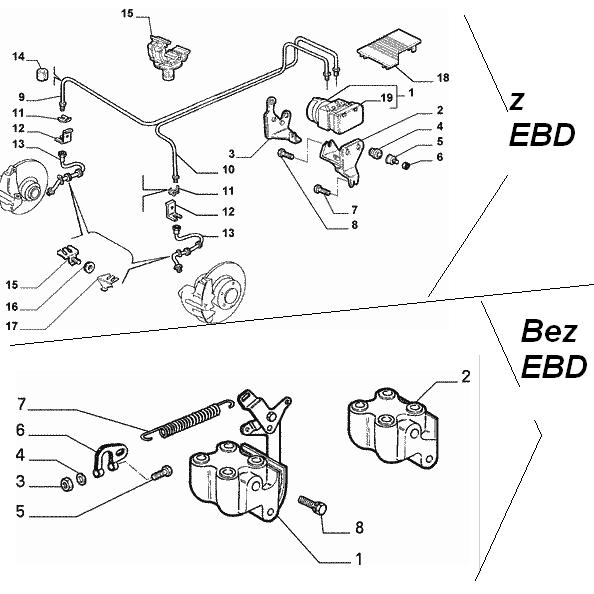

Moja Brawcia ma ABS czy to automatycznie oznacza że ma również EBD?? Jak to poznać??

EBD to elektroniczny korektor siły hamowania, ale jak rozpoznać czy jest??

najprościej wejść pod auto i poszukać korektora.jak go nie ma to znaczy że jest EBD.swoją droga fajna to rzecz bo te zwykłe korektory różnie się sprawuja...
albo wpisać w eper numer autka i popatrzeć...

Nie musi wchodzić pod auto. Wszystkie Fiaty z ABS mają EBD...

Wiesz, że byłem do tej chwili... Ale nie spotkałem auta z ABS bez EBD. I byłoby to głupie gdyby był taki przypadek. Bowiem EBD samo w sobie nie występuje - EBD to korektor hamowania zapobiegający nurkowaniu - i wykorzystuje elementy ABS-u. A dlaczego było by głupie? Marketing powoduje, że wymienia się w aucie wszystko co może uzasadniać wyższą cenę - w przypadku EBD producent nie dokłada ani złotówki w kosztach a sprzedaje auto z dodatkowym systemem.
Może być tak, że w specyfikacji auta nie jest wpisany EBD - ale jak wcześniej pisałem, nie spotkałem przypadku by auto z ABS nie miało EBD. A sprawdzałem to kiedyś - bowiem w specyfikacji mojej byłej Bravy nie było słowa o EBD. Ale system był i działał...

na dolnym rys. widać korektor "manualny"nr: 1 i 2
na górnym rys widać strowanie elektronicznym korektorem EBD nr:19

Sie mi wydaje ze mam coś podobnego do tego górnego rysunku.....i z tego czegoś wychodzą 4 rurki i zmierzaja w dół....napewno wygląda to inaczej niż to z dolnego..........

jak nie masz sprężyny to masz EBD.tak chyba najprościej to sprawdzić...

Spręzyny nie stwierdzono...tzn nigdzie zgóry w ogolicach rurek niezauważyłem żadnej spręzyny.....
aha z tego czegoś wychodzi 6 rurek a nie 4 tak jak wcześniej napisałem....2 chyba do pedału, a 4 do kół.....
> w 96 na pewno tego nie montowali
Więc wszem i wobec ogłaszam że w mojej brawce z 96r jest ebd i wygląda dokładnie jak na górnym rysunku.
