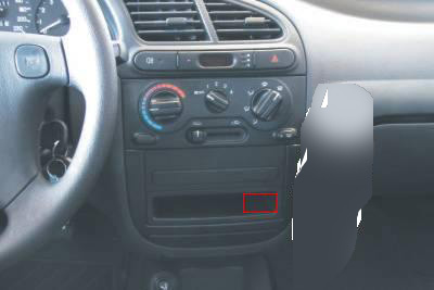

Zwracam sięz takim pytaniem: w ostatnich dniach zauważyłem, że mój przełącznik "szwankuje" ???? Otóż cały czas jeżdżę z przełącznikiem w pozycji II (automat) po osiągnięciu progu 2500 obrotów przechodzę na LPG i tak jeżdżę. Jak kończę jazdę to zawsze na parkingu przełączam w pozycję I (benzyna) i było ok. A teraz dwa razy przytrafiło mi się, że po przełączeniu z pozycji II (automat - kolor diód zielona+pomarańczowa) na pozycję I (benzyna - kolor diody czerwony) po 1 lub 2 sekundach słychać "cyknięcie" i zaświeca się dioda w kolorze pomarańczowym (czerwona gaśnie). Czyli w pozycji I zaświeca się kolor pomarańczowy czyli gaz. Po tym samoczynnym cyknięciu i zaświeceniu diody w kolorze pomarańczowym auto gaśnie. Co to może być. Auto zatankowane LPG tak, że na pewno nie ma samych oparów gezu. Czy może to być awaria przełącznika ??? a może jakiś styk gdzieś nie za dokłądnie trzyma i w momencie jak przełączam i puszczę przełącznik to jest jakiś lekki wstrząs i dlatego przełącza ???? Ten przełącznik nie jest przytwierdzony na stałe ma tendencje do ruchu przód - tył na boki raczej nie. Nie wiem dlaczego nie mam przytwierdzonego przełącznika ale tak mam. Aha i przypomniałem sobie, że w wakacje też dwa razy tak mi się zrobiło ale tym razem samoczynnie. Jadąc z przełącznikiem w pozycji II (automat) za pierwszym razem jechałem nad jeziorem drogą o kilku dziurach i jak wpadłem w jedną to wtedy przełącznik cyknął i wskazał diodę koloru pomarańczowego i oczywiście silnika zgasł. A za drugim razem podobnie pozycja II (automat) zeskoczyłem z krawężnika na jezdnię i też cyknęło i zaświeciła się dioda pomarańczowa i silnik zgasł. Proszę o poradę co może powodować takąusterkę ???? I zatem czy mogę w takiej sytuacji spalać też benzynę z gazem ??

Faktycznie troszkę namieszałem z tym opisem. Już wujaśniam. Ten przełącznik noPB/LPG nie jest w miom Lanosie w ogóle przymocowany !!!!! Jest po prostu umiejscowiony w konsoli ale nie przytwierdzony na stałe. Podczas przełączania muszę go lekko przetrzymać bo tak jak pisałem ma tendencję do przesuwania w głąb miejsca naznaczonego na zdjęciu w załączniku.
